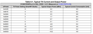

假设无线电发射处的绝对最大电流消耗为+5dBm 是否公平? 那么、在确定上游稳压器的尺寸时、没有其他因素会拉取大电流? 如果我认为此器件会拉动30mA 绝对最大值、那么这是否是包含大量裕量的良好假设?
我用3.3V 电压运行。
我将仅将该器件用作蓝牙 Tx/Bluetooth Rx。 配备集成天线是关键。 是否有更好的选择来实现这一专用目的?
    您好、
    当以5dBm 的频率发送时、一般最大电流消耗为10 mA (对于50欧姆负载(VSWR 1.5:1))。
    如果天线未调谐、则此电流消耗可能会增加、因此请仔细检查调谐天线和未调谐天线(人体效应等、如适用)的条件下的电流消耗。
