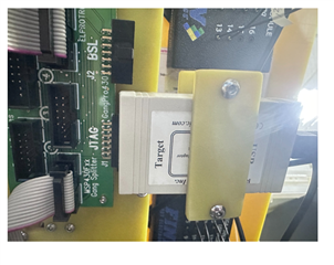

    感谢您提供此信息! 关于这个问题、我还有几个问题:\
    1.  您能否分享闪烁设置的图片或电路图?
    2. 使用 XDS110进行刷写时是否出现此问题?
    3. 您是否向所有设备写入了相同的 MAC 地址?
    Tarek
    尊敬的 Tarek:
    1、连接的投瓶机
    2.我们使用的是  Elprotronic-GangPro 臂。 下面附上了配置文件。 如有任何遗漏、请帮助我。
    3.写入不同的 MAC 地址
    Rajani

    您好:
    据我所知、您正在使用  Elprotronic-GangPro ARM、但作为测试、您能尝试使用 XDS110并告诉我它是否有效
    Tarek
