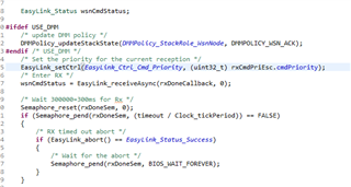

我导入了 DMM WSN 节点工程。 最初、该器件能够在几天内发送和接收射频数据包而不会出现任何问题。 然而、经过一段时间后、虽然它继续发送射频数据包、但却停止接收这些数据包。 我们配置了射频接收的10ms 超时、但器件没有等待整个持续时间。 相反、它会立即从信标唤醒。

    您好  谢谢
    我们需要使用 BLE 和射频传输数据。  所以我们只使用了 Esay 链接。
     最新的 SDK 是否同时支持 BLE 和射频?  如果是、 请为我推荐 支持 BLE 和射频的示例工程
