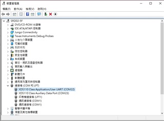

    2.您能否确认您已从设备管理器中选择了正确的 COM 端口。 它应在设备管理器中显示为 XDS110应用程序端口。
    -->是的、我们在两个 COM 端口上测试它

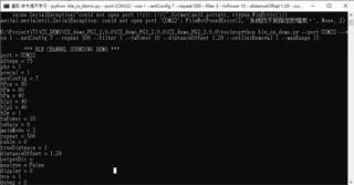

    尊敬的 Rahul:
    屏幕截图和命令显示如下。
    启动器
    REFLECTOR0
