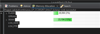

    您好 Alex
    这真的很有帮助。
    有没有办法看看多少自由/使用的 RAM 和闪存项目 消耗?
    您好 Itamar Cohen、
    是的、点击"View"、然后点击"memory allocation"
    Alex F
