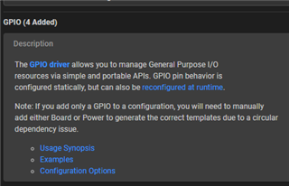

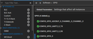

    您好 Itamar Cohen、
    如果您打开了 syscfg、请点击目标驱动程序、然后点击"?" 图标以打开示例超链接、该超链接将显示每个驱动程序的内部驱动程序示例。
    Alex F
