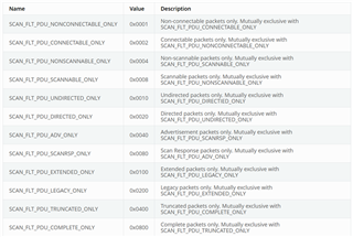

在 SCAN_PARAM_FLT_PDY_TYPE 中有一个 SCAN_FLT_PDU_TRANSISTed_ONLY 滤波器、它 与 SCAN_FLT_PDU_COMPLET_ONLY 互斥。 此过滤器的确切含义是什么? 截断是否意味着 ADV 数据包由于某种原因(例如来自空气的干扰)不完整? 是否有应用程序层只想要截断的数据包的特定用例?

    在此上下文中、截断表示未完成的广播。 蓝牙核心规范版本5.0引入了扩展广播、允许每个辅助信道广播数据包承载多达255字节的有效载荷。 通过、最多可将1650字节的数据广播为单次传输 携带广播数据片段的多个数据包的链接
    这意味着启用 scan_FLT_PDU_strated_only 将仅过滤分段的广播数据。 我假设有人在他们的项目中对此进行筛选的主要原因是、如果他们想要筛选超过255字节的大型广播包、因此始终是碎片化的。
