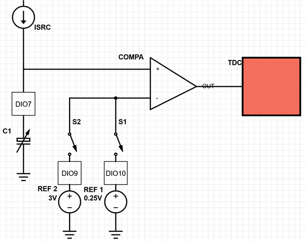

我们使用传感器控制器来测量电容式传感器。 简化版原理图:
开关 S1/S2代表 COMPA 参考 C1是我们的传感器。 测量类似于 https://dev.ti.com/tirex/explore/node?node=A__AAxJaXIOcaqqfHxSDzQv8g__com.ti.SIMPLELINK_ACADEMY_CC2640R2SDK__7unKOT8__LATEST、但我们不是使用电阻器和2uA 电流源生成基准电压、而是从外部设置电压。 我们观察到、与 TI 示例配置相比、这可以降低测量数据中的噪声。 高级传感器控制器代码流程:
  1. 配置 TDC 以在 COMPA 输出 tdcSetTriggers 时启动和停止计数(TDC_STARTTRIG_COMPA_HIGH、TDC_STOPTRIG_COMPA_HIGH、1);
  2. 释放 ISRC、使电容器上的电压开始上升
  3. 等待 COMPA 首次触发
  4. 更改 COMPA 基准源 compaSelectGpioRef (AUXIO_Axs_REF_3V);
  5. 等待 TDC 完成

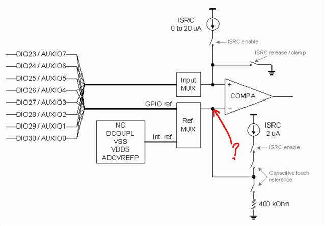

我担心 compaSelectGpioRef (AUXIO_Axs_REF_3V);API 描述 https://software-dl.ti.com/lprf/sensor_controller_studio/docs/cc13x0_cc26x0_help/html/compa__0.html#compa-0-compaselectgpioref 说  在连接 GPIO 引脚之前、会断开之前使用的任何基准源 。 这是否意味着在开关期间基准输入悬空? 悬空的 COMPA 基准输入是否会在 COMPA 输出上触发错误的正?
"先断后合"是否是 COMPA MUX 或传感器控制器库的一项功能? 对于我们的用例、"先合后断"会起作用、短接 REF1和 REF2不是问题。
    1.任何输入 GPIO 都应始终在内部或外部上拉或下拉。 在这种情况下、"断开连接"仅意味着开关被关闭、但 GPIO 仍被上拉以防止输入悬空。
    2. BBM 内置在 compa 库中。 我将再次与软件团队核实。
    1. 任何输入 GPIO 都应始终在内部或外部上拉或下拉。 在这种情况下、"已断开连接"仅意味着开关被关闭、但 GPIO 仍被上拉以防止输入悬空。
    感谢您记下 GPIO 端发生的情况。 您能谈谈 COMPA 基准输入侧发生的情况吗? 在 compaSelectGpioRef 期间、COMPA 基准输入是否短暂保持悬空? 如果 COMPA 基准输入悬空、我会假设 COMPA 输出未定义、并可能触发 TDC 过早停止。
    如果基准输入上的 GPIO 被上拉或下拉、则它将始终为0或 VDD。 只有在电压源和 GPIO 之间放置开关时、才能做到这一点。
    我想我们有些困惑、不是关于 GPIO 端的问题。 我想知道通过 compaSelectGpioRef 将基准(负输入)从一个输入切换到另一个输入时内部会发生什么情况 。 我在 software-dl.ti.com/.../compa__0.html 的 COMPA 框图中标记了位置。

    第二次调用 compapSelectGpioRef 时、COMPA 输出是否会保持稳定? 根据 API 说明、COMPA 基准输入似乎会瞬间悬空。
    感谢您的澄清。 在输入悬空的任何转换期间、COMPA 输出可能不稳定、但通常会增加延迟以允许基准输入切换、而 COMPA 输出可解决此问题。 这是最便宜、最快速的解决方案。
    在这种配置中、使用 COMPA 输出来启动和停止 TDC 时、不确定延迟是否有用。 TDC 配置为在第一个 COMPA 输出高电平时启动、在第二个 COMPA 输出高电平时停止(示例中的第9行)。 你能否澄清延误对防止贸发局意外过早停工有何帮助?
    让我由我的团队来运行。 我将在一周结束时得到回应。
    我需要向软件团队循环、看看是否可以先合后断、因为这将是您的最佳解决方案、因为您可以使用它。
    否则、这是在迟滞、稳定时间和 TDC 速度之间进行斗争。
    是否可以启用2uA 电流源以确保在先断后合开关期间使 COMPA 基准输入饱和? 从 COMPA 方框图中可以看出、2uA 电流源似乎与多路复用器无关。 Sensor Controller Studio 目前不支持该功能、但我假设有几行传感器控制器汇编代码可以实现。

    如果 compa ref 输入悬空并且可能触发 TDC 过早停止、我会假设 compa 输出未定义。
    测试确认、可以过早触发 COMPA、TDC 将输出31 -~500范围内的某个低值、而不是14-24k 范围内的正常值。 有趣的是、这种情况发生的频率取决于压缩正输入噪声以及将 COMPA 基准切换到更高电平的速度。
    在我们的噪声设置中、我共享的示例代码每~20k 个样本会产生1个干扰。 通过代码改进( 在基准开关之前将 AUXIO_Axs_REF_025V 钳位到 VDD、启用2uA 电流源以使 COMPA 基准输入饱和、删除超时检查)、每~1M 个样本就会得到1个干扰。 为避免这种压差基准开关的不稳定、我们将对设计进行修改、以包含外部比较器。 具有0.25V 基准的 COMPA 将启动 TDC、具有3V 基准的外部比较器将停止 TDC。
