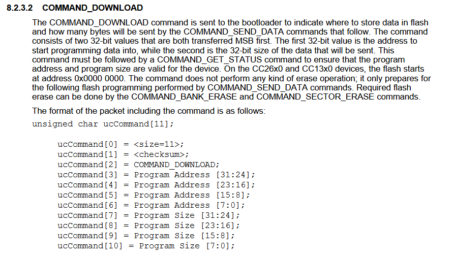

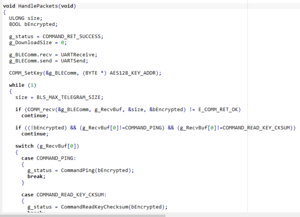

我想对芯片  CC2640R2F 执行 OTA、我们正在使用 STM32L 芯片、它将获取 BLE Bin 文件、并在 STM 暂存区区域中完成验证、如果通过验证、则应按块通过 UART 将其发送到 TI。 在这里、我们使用串行引导加载程序、该引导加载程序放置在0x00000000地址、如果 DEV_MODE 为0、则负责 OTA 过程、然后它将处理数据包、在那里它负责 OTA 接收命令。 我需要您提供帮助、比如我们如何从 STM 中通过 UART 以块形式向 TI 发送已验证的 bin 文件、以及它将如何位于0x00003000地址。
Navya
    尊敬的 Navya:
    我很乐意在这里提供帮助! 如果您使用串行引导加载程序来刷写器件、则使用 command_download (请参阅 TRM 的第8章)、您可以指定要开始刷写的地址、因此可以将0x00003000设置为起始地址。
    之后、使用 command_send_data 实际发送数据。
