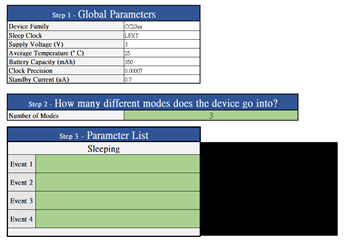

尊敬的团队:
我的客户正在开发汽车 TPMS、希望了解电池寿命。
RFQ 将是:
1.电池:350 mA
2. CC2340R5-Q1将控制 TPMS 传感器、以获取温度、压力等值
3.无电源操作和复位按钮
4、目标电池寿命: 3年
5. TPMS 每日运行时间/睡眠时间:4小时/20小时

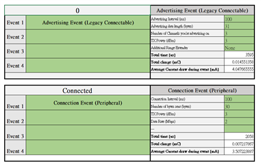

以下是 CC23xx_POWER_TI估算 器的结果:
器件寿命(年)似乎不能超过3年:
但是、如果将 TPMS 传感器的平均电流(假设为900nA)添加到平均电流中、器件的寿命会下降更多。
如果我们可以为此功耗估算做更多工作、请帮助提供估算器件寿命的注释。
谢谢。

    Mike、
    您使用功耗估算工具似乎是合理的。 建议增加连接事件部分的连接间隔。 这会对器件寿命产生很大影响、应该能够满足3年的要求。 同样、增加广播间隔也会延长设备寿命、但影响较小。 您也可以降低 TX 功率、但这也不会像连接事件间隔那样产生太大的影响。
    Andrew
