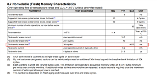

您好、
在使用 CC2642进行 SBL 升级过程中、发现了一个问题、即在 MCU 发送擦除扇区命令(0x26)后、一些芯片(目前找到了两个)从 BLE 经历了不一致的响应时间。 有时、响应时间约为200微秒、有时可长达10毫秒、某些情况甚至超过40毫秒。 MCU 应用中的当前超时设置为10毫秒、当响应时间超过此阈值时、偶尔会导致升级失败。
我有以下问题需要回答:
1.为什么每次都有这么大的差异? 这是正常的吗?
2、根据芯片规格表,擦除30k 次的最长时间为4秒。 这段时间与擦除次数之间是否存在线性关系? 应该为 MCU 设置多长时间的最大 ACK 等待超时?

    您好:
    这些器件的版本是多少?它们经历了多少个擦除周期? 有很多因素会影响这些时序、例如闪光磨损和温度。

    您好:
    [引述 userid="574981" url="~/support/wireless-connectivity/bluetooth-group/bluetooth/f/bluetooth-forum/1522000/cc2642r-q1-cc2642-sbl-sector-erase-time-issue
    [/报价]
    在与团队交谈后、这符合预期。 每个擦除周期都会增加一些时间、这是闪存磨损的性质导致的。 最大 ACK 等待超时应至少为一秒、或文档中规定的最大值(4秒)。

    谢谢您、
    1 μ s、扇区的 ACK 响应时间仅为200us 以上、而其他扇区需要10ms。 我看到规格典型值为10ms。 200多人被认为是异常的吗?
    2、擦除次数和时间之间是否存在线性关系? 例如、如果我的产品擦除了30,000次以上、是否需要超过4秒?
