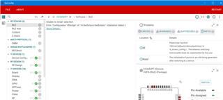

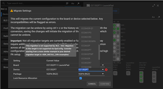

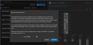

我目前正在在 CC1352P7-1 LaunchPad 上开发软件、我想将 SysConfig 设置迁移到基于 CC2652P7 (+20dBm)的定制板。
系统环境:
我尝试了几种方法来更改配置但没有成功:
1.从现有工程迁移设置
2.在 SysConfig 中选择定制电路板
使用 CC2652P7创建一个新工程并手动进行配置
您能否推荐配置 CC1352P7-1 LaunchPad 并从定制的 CC2652P7 (+20dBm)板迁移的理想方法?

    我建议您导入 LP-CC1352P7-4工程、并按照我之前在相关 E2E 帖子中概述的类似步骤操作。
    Ryan

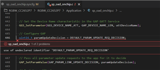

    按照您的说明操作、但在工程目录中找不到 ti_stack_config.h 文件或任何 TXPOWER 定义。

    这意味着在主工程中、在添加+20dBm TX 功率设置
    之前、必须将配置更改为 LP-CC1352P7-4
    这将有助于自动引入高 PA 设置、否则需要对 SysConfig 输出文件进行进一步的自定义更改。  这不是一项不可能的任务、但仍然需要额外的工作。
    我按照您的说明操作、但我在工程目录
    这是因为您使用的是 BLE5-Stack 工程、而不是 Z-Stack、您应该参考 ti_ble_config.h 和 DEFAULT_TX_POWER。  它将位于已构建默认工程的 Release/syscfg 文件夹中。
