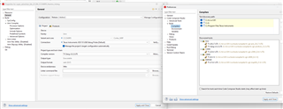

    ti_compatibility.h头文件位于C:\ti\ccs2011\ccs\tools\compiler\ti-cgt-armllvm_4.0.2.LTS\include\c我的位置、包含函数。 只要在工程属性中选择了 TI Clang 编译器、就应该包含该编译器、而无需对包含路径执行任何操作。
    如果您转至项目的属性 General、然后单击编译器版本旁边的"More"(更多)、是否可以向我发送您所看到内容的图像?
    Maxence

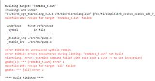

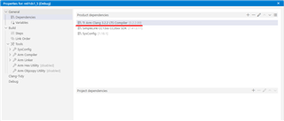

    您好、Maxence、
    感谢您的答复。
    我已经确认ti_compatibility.h文件也存在于我的系统上的同一路径中。
    当前使用的是 CCS Theia这可能会导致任何问题吗?
    我们仍然看到以下构建错误(参阅随附的屏幕截图):
    #10234-D:保留未解析的符号
    链接过程中遇到错误;未构建"re01ds1_5.out"
    tiarmlnk 命令失败、退出代码1 (使用-v 查看调用)
    根据要求附上了工程属性的屏幕截图、包括编译器版本。
    如果还有其他需要我检查的问题、敬请告知。

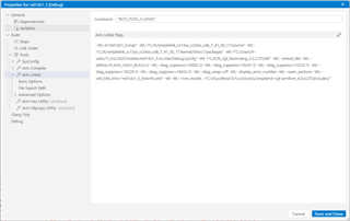

    您好、
    解决方法之一是include在 ARM 链接器设置中添加 TI Clang 目录的路径、从而直接包含该文件。
    在工程的设置中、依次导航至 Build > Tools > Arm Linker、点击右上角的画笔图标、并在设置末尾添加以下内容(不要忘记开头使用逗号!) :
    ,-i"C:/ti/ccs2011/ccs/tools/compiler/ti-cgt-armllvm_4.0.2.LTS/include/c" -Wl
    添加后、您可以点击复选框、然后按"Save and Close"
    您能尝试一下、告诉我这是否解决了您的问题吗?
    Maxence

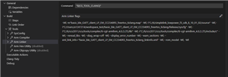

    感谢您的建议。
    按照说明将以下内容添加到 Arm Linker 设置中、遗憾的是、构建错误仍然存在。
    但是、错误消息更改、因此附加了更新错误的屏幕截图。
    附上了当前 Arm Linker 设置的屏幕截图、以供参考。
    我添加的设置如下:
    ,-i"C:\ti\ccstheia151\ccs\tools\compiler\ti-cgt-armllvm_4.0.0.LTS\include\c"
    您好、
    我最终测试后发现我错了、您不能把,-i"C:/ti/ccstheia151/ccs/tools/compiler/ti-cgt-armllvm_4.0.0.LTS/include/c" .Wl链接器标志放到末尾。 相反,你应该把它靠近其他-i 标志,例如后-i"C:/ti/ti_cgt_.../lib" -Wl. 此外,由于所有其他路径都使用 /而不是 \,你可以在路径中使用常规斜杠,就像我在我的屏幕截图中所做的那样。
    之后、我能够添加  #include <ti_compatibility.h>和调用所需的函数。
    Maxence

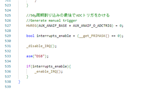

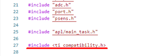

    您好、Maxence、
    感谢您的答复。
    进行以下更改后、我能够成功编译工程:
    1. 在"Project Properties > General > Products > Product Dependencies"中添加了"TI Arm Clang 3.2.2 LTS 编译器"
    2. 添加#include <ti_compatibility.h>代码中。
    3. _disable_irq_enable_irq将和更改为_disable_IRQ_enable_IRQ(使用大写的"IRQ")
    完成上述更改后、工程构建过程不会出现任何问题。
    随附了屏幕截图其中显示了我所做的修改。
     我的工程属性
      我的代码标头
     我的代码中的 ISR 到此结束。
    您能否确认这些更改是否足以解决勘误表?
    Hiroki
    是的、这些更改足以应对勘误表。
    Maxence
