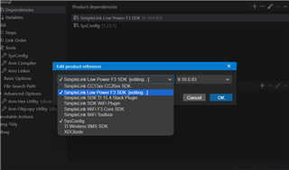

我知道它是 CCS 功能、但此 E2E 希望输入器件、然后我没有 Code Composer Studio 论坛可供选择。 请帮助循环 CCS 工具支持、谢谢。
您好的团队、
我想在 CCS 配置中更改 SDK 路径、但找不到要更改的位置。
请您就此提供帮助。 如果现在不支持、计划是什么?
    Hi Island、
    您是否考虑通过更改 SDK 路径来详细说明您的意思?
    要添加/删除 SDK、可以转到: File -> Preferences -> Code Composer Studio Settings
    然后在 "常规  "下、单击"产品:"
    然后、您可以添加/删除/编辑 SDK、或添加新的  Product discovery-path 、在特定目录中自动查找 SDK。
    如果这不是您提出的问题、请告知我、我可以将其发送给 CCS 团队。 但是、我还建议通读 CCS 文档: Code Composer StudioTm 用户指南- Code Composer Studio 20.1.0文档
