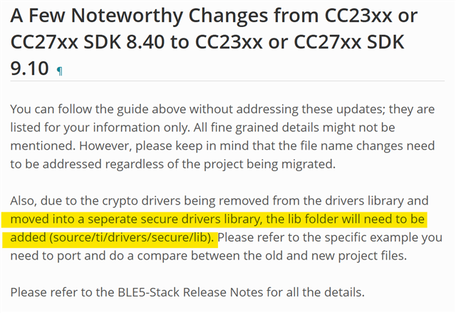

我将 SDK 9.10.00与 IAR 搭配使用。
为了生成通行密钥、Util_GetTRNG()不再支持之前使用的函数、因此我尝试改用 RNG。
我在下面的链接中查看了示例、并尝试应用它、但RNG_open()仍然失败。
simplelink_lowpower_f3_SDK_9_10_00_83/docs/secure_drivers/doxygen/html/_r_n_g_8h.html
我想了解RNG_getRandomxxxx()成功应用的示例代码。
在该路径中、我可以参考哪个示例?

    [quote userid="597653" url="~/support/wireless-connectivity/bluetooth-group/bluetooth/f/bluetooth-forum/1520019/cc2340r5-sdk-9-10-00-secure-lib---rng-exampleRNG_open() 继续失败
    我假设您使用的是 BLE5-Stack 工程、在这种情况下、低功耗蓝牙栈已经使用在 SysConfig 中打开的 RNG 实例、这将说明在同一实例上调用 RNG_open 会失败的原因。  最简单的解决方案是在 SysConfig 中添加另一个 RNG 模块、并在应用中使用此实例。  这应该允许您使用 RNG API、而不会出现进一步的问题。
    https://dev.ti.com/tirex/content/simplelink_lowpower_f3_sdk_9_10_00_83/docs/secure_drivers/doxygen/html/_r_n_g_8h.html
    Ryan
    我在 SysConfig 中再添加一个 RNG 实例。 并使用 RNG_open ( 1. 、&rngParams);
    那么它是有效的。
