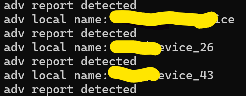

    嗨、Marvin、我能够运行 Python 脚本、汽车节点设备开始扫描设备。 它无法识别关键节点设备、但能够在站点中找到其他 BLE 设备。 请您进一步帮助解决此问题。
    Rajiv.K
    关键节点很可能不进行广播、这就是它没有显示的原因。
    您能否将器件置于调试模式来查看器件是否滞留在任何异常处理程序中?
    您是否确保两个器件都具有有效的 HSM FW?

    尊敬的 Marvin:
    我们调试了密钥节点设备、发现它未在广播。 我们将密钥节点项目导入 CCS、并在调试模式下运行该项目、此时执行卡在断言处理程序中。
    然后、我们在两个器件上刷写 HSM 映像并进行验证。 在调试模式下重新启动后、执行现在卡在以下函数中:
    void exception_handlerSpin (void)
      __disable_irq()
      while (1){}
    如果您有任何建议或意见、将会有所帮助。

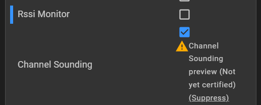

    尊敬的 Marvin:
    我在 SysConfig 中看到了以下警告、
    是否导致了问题?。
    Rajiv

    嗨、Rajiv、
    我已添加到我已经测试并正在处理的二进制文件中。 请您也对此进行测试。
    警告内容只是说明 SW 尚未通过 BLE 6.0规范的认证、因此没有问题。
    从您分享的照片来看、设备配对后似乎没有活动、这可能是您无法接收任何距离结果的原因。
