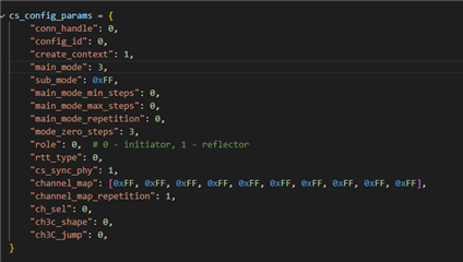

    1.您是否尝试过运行模式3步骤(PBR + RTT)? 可以在下的 Python 脚本(ble_device_car_node_with_distance.py)中更改此代码 CS_CONFIG_PARAMS 。 请参阅下图:

    1)是的,我尝试了模式3它已经默认完成,我想了解 RTT 方法出现在 car_node 项目的位置,因为我成功地了解了如何实施 PBR ,但当搜索 RTT 时,我找不到方程。

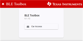

    6)另一个问题是导航到"C:\ti\simplelink_lowpower_f3_SDK_9_10_00_83\tools\ble\ble_agent\ble_toolbox"并点击我们被重定向到的 ble_toolbox 时
    有一个演示介绍了如何使用这个 GUI。

    1. RTT 计算将在源代码中完成。 客户无法使用源代码。

    6. GUI 目前不工作。 在修复 GUI 之前、我们一直专注于连接切换和信道探测改进。 发行说明中提到了这一点。
