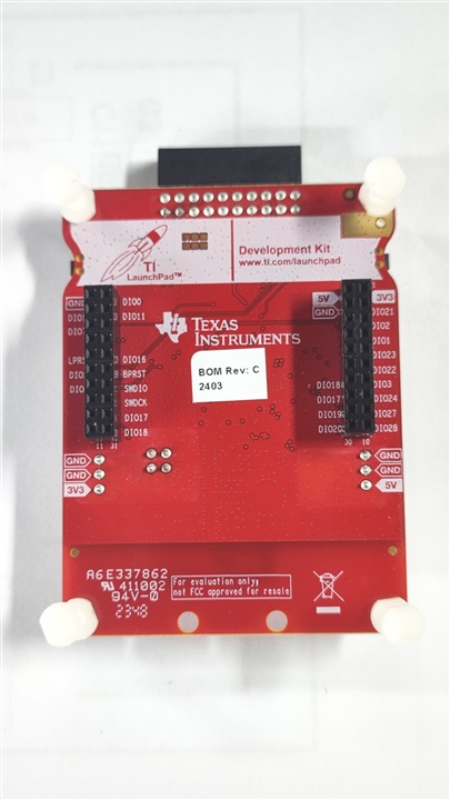

我们使用带有 LP-EM-CC2745 LP 板的 Smart RF Studio V1.2.0。
可以通过"Device Selection"找到器件。
但当点击 DEVICE 并进入 RF 测试 GUI 时。
我们找不到任何目标设备。
请参阅下图。
您能给我一些提示来解决这个问题吗?

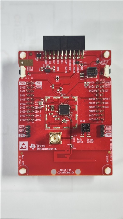

    您能给我发送一张您正在使用的 LaunchPad 的图片吗? 您的问题可能是您正在使用的 LaunchPad 的修订。
    Andrew
    嗨、Lugo。
    下面是我们的 LP 版本。
    我可以使用旧的 Smart RF Studio 测试我的 LP 吗?

    您好 Andrew。
    您有什么建议可以帮助我们吗?
    Weli、
    很抱歉、延迟的回复。 该版本的 LP 与 SmartRF Studio 不兼容、因为它使用 pre-RTM 器件。 请使用 CC2745R10-Q1 LP 的已发布版本、可通过下面提供的链接购买。
