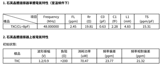

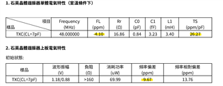

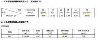

    嗨、Zack、
    是的、我们也进行了类似的测试。 晶体元件的特性非常稳定;我已将测试结果放在下面供您参考。
    在我们的板上安装晶体后、我们发现 PCB 板的负载电容不同、差异约为 0.2pF。
    根据测试结果、它显示 0.2pF 负载电容差将导致大约 5.4ppm 的频移。 由于我们的晶体测试规格存在 10ppm 的漂移、因此某些器件 测试这次失败。

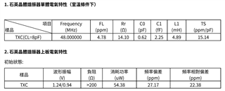

    嗨、Zack、
    使用 TI 推荐的晶体 — TXC 8Y48072007 进行了测试、结果会显示出更多的频移 (>20ppm)。 我将结果放在下面供您参考。 为了适应该晶体、我们必须调整内部片上电容。

    尊敬的广文:
    我在内部对此进行了跟进。
    0.2 pF 的 5.4ppm 频移为 27ppm/TXC、这对于 pF  8Y48072018 晶体而言是合理的(根据提供的信息)。
    我 查看了(TI 建议)TXC 8Y48072007 晶体规格:该晶体的(典型值)牵引灵敏度为 16ppm/°C pF、(最大值)列出的牵引灵敏度为 18ppm/°C pF。
    因此、如果您使用的晶体符合数据表中的规格、则应测量 0.2ppm 的频率漂移 pF。 这符合 TI 在表征期间测得的值(尚未观察到+/–10ppm)。 即使最大牵引灵敏度适用于所测量的确切晶体、它仍应处于+/–10ppm 以内。
    我无法公开提供内部电容器阵列的容差、但根据上述因素、这应该不是必需的、如果您在  TXC 8Y48072007 上没有获得良好的结果、无论是哪种测量技术欠佳的是您使用的确切晶体不符合规格。 如果是后者、则需要向部件供应商跟进。
