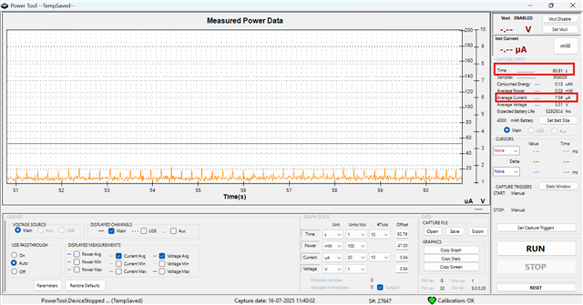

我们在开发过程中使用了 CC2340R5 芯片组。 我们使用的是 simpleLink_f3_SDK。
IDE:CCS
我们已从 SDK 中为 CC2340R5 导入 Basic BLE 工程、并使用功率监测器工具测量了 EVK 上的有功电流和睡眠电流。
我们看到广播期间的有功电流平均约为~μ A 5.2mA、待机期间的电流消耗约为 10 μ A。
但是、数据表中提到、在待机模式下、平均电流消耗为~710nA ( 0.71uA )。
从之前与 TI 专家的讨论中、我们得知应用程序代码不控制唤醒/睡眠序列、而是由 BLE 栈处理。
我们是否必须更改/添加一些内容才能获得所需的上述电流? 如前所述、我们目前看到待机模式下的平均电流消耗为 10uA、与数据表有很大偏差。
我还禁用了广播以检查器件在待机期间的电流消耗、并发现平均电流消耗相同 (10uA)。
我已添加快照供参考。
    您好、
    感谢您联系我们。 当器件处于待机状态时、您应该看到功耗测量值约为 710nA。 您能分享一下您是如何测量器件的图片吗? 您是否移除了 LED 跳线并将 XDS110 与 LP-EM-CC2340 断开连接?

    您好、Jan、
    请查看下面所附设置的图像。
    电源监控器工具用于为 EVK 供电。 仅连接 3.3V 和 GND。 这些工具提供恒定的 3.3V 电压。
    LED 跳线在 EVK 上连接、我将移除它们并查看消耗的电流。
    您好、
    感谢您发送编修。 在图中、我看到 LED 跳线已连接。 为了清楚 起见、您在测量过程中将其移除是正确的? 根据您的最后一封邮件、似乎是这样、但我只是想确认一下。
    您是否在基本 BLE 示例中禁用了 UART 显示? 必须这样做以实现预期的待机电流。 这可以通过 Advanced Settings 选项卡内 BLE 模块中的 SysConfig 来完成。

    您好、Jan、
    感谢您重点介绍显示屏和 LED 跳线部分。 在上一篇文章中、我在 SDK 中同时启用了跳线和 UART 显示。
    我已移除 LED 的跳线、并已禁用 SYSCFG 中的显示模块。 此外、我还禁用了在 SDK 代码中启用的按钮。
    通过这些变化、平均电流消耗已降至 7uA、如下所示。
    已移除 LED 跳线
    SYSCFG 的 GPIO 部分:
    您好、
    明白。 感谢您的分享。 我们似乎越来越接近了。 您能否分享用于测试的应用程序? 我想看看代码中是否有解释您看到的增幅的内容。
