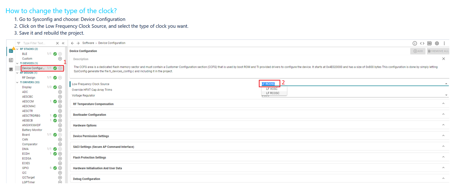

尊敬的 TI 团队:
i´m 跟进上一个线程、涉及在没有 32kHz 晶体的情况下运行 CC2340Rx。
最近是否有关于将内部振荡器专门用于外设角色的特性或支持的任何更新?
例如、在没有 32kHz 晶体的情况下、稳定的 BLE 连接间隔和连接模式下的低功耗运行是否可行、尤其是在睡眠/唤醒场景中使用计时器、GPIO 唤醒或 UART 等外设时?
`s 有当前的´d 手册或内部测试总结可用、我真的很感谢您给我们一个指针!
提前非常感谢。
    仔细查看后、我可以找到多个票证和一个 Confluence 页面、其中介绍了如何将外部时钟/LF_RCOSC 时钟用于蓝牙。 下面是 Confluence 页面的摘录,说明如何执行此操作:
    Maxence
