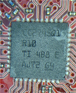

    我很抱歉耽误你的时间。 感谢您分享最新详情。 能否详细介绍一下有问题的电路板? 具体来说、您能否分享 LP 的修订版号以及 IC 本身的标记? 您是否可以使用 uniflash 来检查器件上 HSM 的版本?
    1 月
    您好、Jan、
    我通过 uniflash 检查了 HSM 信息、并收到以下消息:
    HSM 启动失败。 确保在“HSM Image“部分下对有效的 HSM 映像进行编程。
    器件信息显示:
    BLE 地址:
    BLE ID 地址:0x78CD555B89A8
    IC 和 LP 标识:
    LP-EM-CC2745R10-Q1
    BOM 版本:C
    2453
     Benedikt
