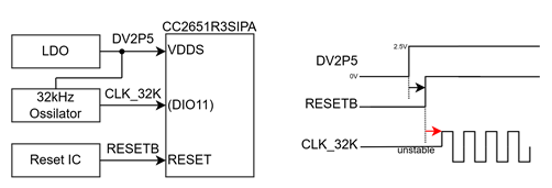

我们将使用来自外部振荡器的 32kHz 输入和来自外部复位 IC 的复位输入、如下所示。
在当前上电序列中、我们将 VCCS 斜升至 2.5V、然后释放复位。 之后、32kHz 时钟信号变得稳定。
这个时钟稳定序列是否有任何问题?
或者、在释放复位之前、32kHz 时钟输入是否应该保持稳定?

    您好、
    在器件从复位中释放之前、最好具有稳定的 32kHz 时钟源。 原因是、在器件引导期间、它将尝试使用在其初始化代码中配置的时钟源、如果此时钟不存在、则可能会失败。
    一种选择是您可能可以在存在 32kHz 时钟时保留该模块的复位信号。 我们的器件在复位线路被置为有效的时间没有最大限制(器件数据表的第 8.15.1 节)。
    有关电源、时钟和复位系统的详细信息、请参阅 CC2651 技术参考手册的第 7 章。
    希望这对您有所帮助、
    Rafael

    复位释放后、在加载客户配置之前使用哪个时钟源 CC2651R3SIPA?
    - 48MHz RC 振荡器
    - 48MHz 晶体振荡器
    - 32kHz RC 振荡器
    - 32.768kHz 晶体振荡器
    - 2MHz RC 振荡器
    -来自 DIO 的 32.768kHz 外部振荡器
    是否所有时钟源在释放复位之前都开始振动?
    在加载客户配置后、我们是否可以将 32kHz 时钟源从内部 RC 振荡器更改为外部振荡器动态从 DIO?

    初始时钟是 48MHz RC 振荡器、如果在 CCFG 中配置并安装到电路板上、则会启动外部 48MHz 晶体。 之后、CPU 开始其正常引导过程。
    在复位后的器件初始化期间、通过在启动期间读取相应的 CCFG 寄存器、选择 32kHz 时钟源。 有一种机制可以检测时钟丢失(器件 TRM 的第 7.7.1.1 节)、但不会动态更改时钟丢失。
