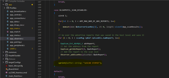

  我正在尝试使用执行多角色项目“外设+观测器“ SDK:9.11.00.08。  当扫描停止时、预计会触发“BLEAPPUTIL_SCAN_DISABLED"事件“事件、但这种情况下会发生。 I
我正在使用“basic_BLE"示“示例工程、并且大部分代码都未经修改。 我附加了一个项目。 请检查并告诉我。

    感谢您联系我们。 这是此 SDK 上最近发现的一个问题、我们已提交请求单、让研发团队尽快解决该问题。 该票被标记为 BLE_Loki-3421。 权变措施是、请将器件配置为中央+外设、并使用非连接的广播来防止连接、并让器件充当观测器。
