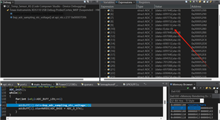

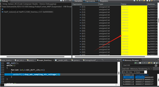

使用 CC2340R5 进行温度测量时、如果 ADC 转换为 0.7V、有时会产生 0 的输出。 其他输入电压点不会出现该现象。 这是什么原因?

    您可以提供您的 SDK 版本吗?
    此外、您多久会看到这个问题? 每次接近 0.7V 时是否会出现问题? 您是否观看过 ADC 采样函数中的任何变量以进一步调试问题? 请输出 ADC 和 ADCValue 并验证这些值是否看起来真实。
    请告诉我。
    Isaac
    simplelink_lowpower_f3_SDK_8_10_01_02;
    它与芯片有关。 目前已生产了大约 50,000 套、发现了五个这类案例。 这五个异常芯片也偶尔出现。
    您好:
    我尝试在我的最后复制问题、正如预期的那样、0.7V 是有效的;我将在接下来的 2 天内执行更多测试、包括比较多个器件并运行更长时间的测试。 我还建议尝试运行我在您的终端所用的工程。您可以在此处找到该工程 :https://www.ti.com/tool/download/SIMPLELINK-LOWPOWER-F3-SDK/8.10.01.02 (您使用的 SDK 与您所用的 SDK 相同)
    版本 8.10.01、名为 adcsinglechannel。
    我建议您联系您的 Field Apps 工程师进行故障分析。
