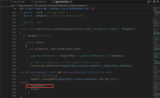

我们使用 CC2745、因此遇到了 BLE 断开连接的问题。  我们会在 105℃ 下进行环境实验。
我们还使用演示代码在 LaunchPad 上通过三处修改重现此问题:
设置:
    -发射台
    -基本代码:  car_node 下的 SDK  simplelink_lowpower_f3_SDK_9_11_00_18
修改:
-我们在函数 Peripheral_start () 中启动 Adv
-我们在函数 Connection_Conn 下再次启用 Adv
-我们将高级地址配置为公共地址
业务范围:
步骤 1:在进行上述修改后将演示代码下载到 LaunchPad 中
第 2 步:使用 NRF Connect 应用程序连接到 LaunchPad
第 3 步:我们在 50℃ 周围使用热风枪加热发射垫
我们观察到的情况:
BLE 连接意外在 8 秒后断开。
您 对这个问题有什么想法吗?
    另一个信息是。
    如果不进行我列出的三处修改、我们就会发现正常工作。并且不会在 CC2745 周围使用热空气时断开连接。
