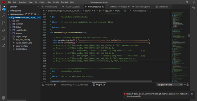

我尝试从 CCS 为 CC2745R10 创建工程、但收到错误消息“Device-id 'CC2745R10-Q1“
我已安装 SimpleLink 低功耗 F3 SDK (9.11.0.18)、SysConfig (1.23.2)

    请检查我上传的图像、我在创建项目时遇到问题。 我可以看到我的电路板详细信息。 我可以选择 BLE 作为工程类型。 但是、当我点击“Create"时“时、会出现一条错误消息 “Device-id 'CC2745R10-Q1“未被识别。
    您好:
    您使用的是哪个版本的 CCS Theia?
    如果切换到最新版本、是否仍会出现此问题?
    我看到您正在尝试“创建新工程“、但直接从 SDK 导入工程时、您会看到这个问题吗?
    Nima Behmanesh
    嗨、Nima、
    我正在使用 CCS 20.0.1。
    当我尝试打开一个工程时、它无法编译。
    您好:
    请尝试使用 CCS 20.2.0 或最新版本、告诉我它是否起作用。 我不确定 20.0.1 是否支持 CC2745。 在任何情况下、都应使用最新版本的 CCS、因为以前版本缺少许多功能。
    Nima Behmanesh
    我删除了通过 CCS 下载的旧 SDK、并从 TI 网站下载、然后再次安装 SDK。 现在、我可以创建工程了。 感谢 Nima  的支持。
