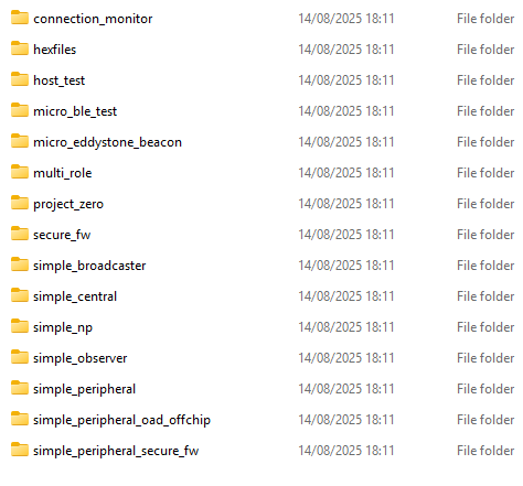

我尝试将 SDK 版本从升级  simplelink_cc2640r2_SDK_5_30_00_03 最终目的  simplelink_cc2640r2_SDK_5_30_01_11 - 似乎是一个小 bugfix 版本、因此没有预料到任何问题。 我发现、我们的实现所基于的 OAD 片上示例已删除。 查看路径 \examples\rtos\CC2640R2_LAUNCHXL\blestack 对于 5.30.00(左)与 5.30.01(右):
删除此示例是否有具体原因? 对于链接其实现中包含的文件的用户、有什么变通办法?
Jamie
    您好 Jamie:
    正确。 由于最新 SDK 版本中栈会产生额外的闪存和 RAM 消耗、因此不再支持片上示例。 如果需要片上系统、则建议使用之前的 SDK 版本。
