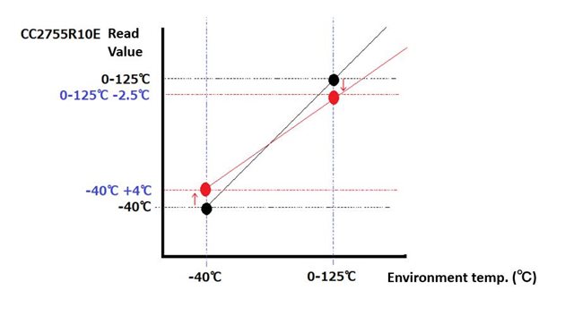

您好、专家:
在这个 e2e 沟通后、我收到了更多问题。
 CC2755R10:温度传感器
1) 如果–40°C 处的偏移是+4°C、0 –125°C 处的偏移是–2.5°C、请提供注释、这与红点情况类似。
我们认为这不是一个问题 ,如果它在两个范围 (0-125 和–40 –4 ) 的同一个方向移动,但如果它转移到另一个方向,它可能是问题和这个温度。 传感器。
2) 当 25°C 环境下发生 1.7 度偏移时、您能否提供寄存器读取值 (INT + FRAC) 的示例?
A. Fujinaka
    尊敬的 Fujinaka-San:
    1.两个温度范围和方向的变化,这意味着相反方向的变化。
    2.该寄存器应读取二进制的 0001100111、以十六进制读取 0x019C 假设位 5-0 为 0、否则必须相应地转换位 7-4。
