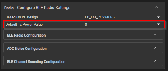

当我在 SysConfig 的广播扫描响应中勾选“TX 功率 (dBm)“框时、它使用硬编码值(默认为 0)。  这对于生产用途是否正确?  是否有办法读取当前发射功率、尤其是在 配置广播时将其设置为 GAP_ADV_TX_POWER_NO_Preference 时?
    您好、Russell、
    感谢您联系我们! 当您将广播设置为  GAP_ADV_TX_POWER_NO_Preference 时、这意味着控制器将选择 Tx 功率、这是在 SysConfig 文件内 BLE 设置的无线电部分内设置的。 请查看下面的屏幕截图。
    您可以在扫描响应中对该值进行硬编码、也可以使用与该值相关的宏  default_tx_power、通常在 ti_ble_config.h(由 SysConfig 生成的头文件)中定义。
    我希望这能回答您的问题!
