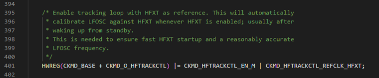

TI 团队大家好、
SDK v9.10.00.83 的 PowerCC23X0.c 中有注释、但是否启用 HFOSC 跟踪环路会自动校准 LFOSC?
我知道启用跟踪环路是否允许测量 LFINC、从而确保 RTC 的精度。
此注释是指补偿 LFOSC 本身、还是关于使用 LFINC 校正 RTC?
此致。
    您好、
    该注释实际上仅涉及 HFOSC、对混淆深表歉意。 此处的“LFOSC “应替换为“HFOSC"。“。
    启用 HFOSC 跟踪环路意味着在系统中测量和校正了 LFINC HFXT 是否正常
    现金
    您好、Cash、
    感谢您的答复。
    我知道 LFOSC 本身不受校正。
    我的理解是、AdvertiseInterval 和 ConnectionInterval 的计时由 LFINC 进行计数、LFOSC 本身的精度仅影响 WDT 和 LPCOMP 等有限功能。 这是正确的吗?
