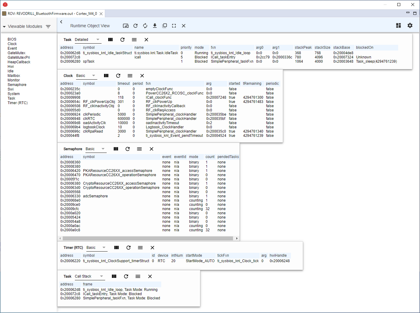

在我的应用中、所有时钟模块都停止工作。 ROV 告诉我,它应该被服务,时间已经发生了,但没有得到服务。 活动 RTIO 是空闲循环。
似乎是 在复位大约一小时后发生的。

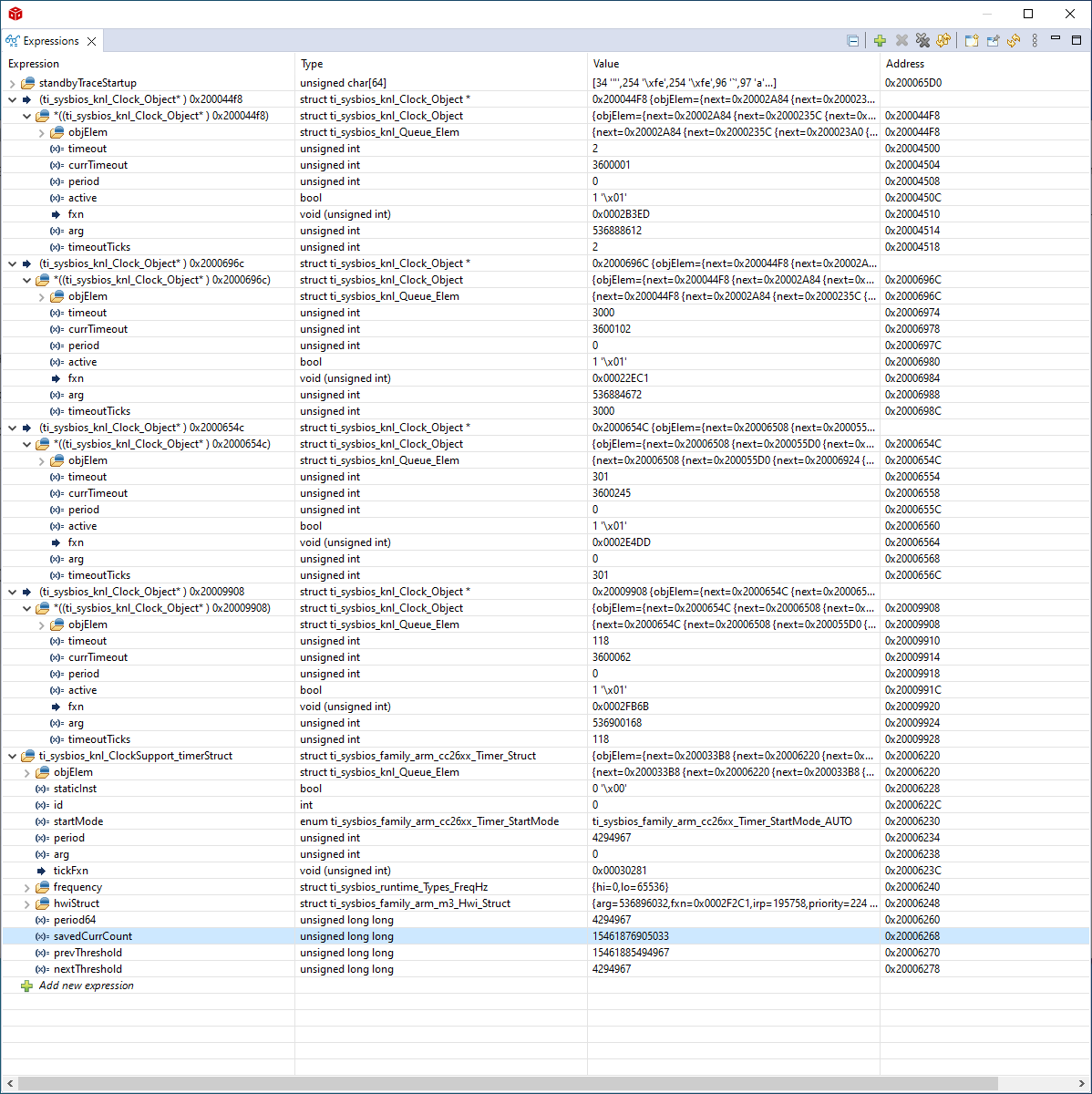

TI_SYSBIOS_KNL_ClockSupport_timerStruct.safedCurrCount 看起来很奇怪、不知道。
有什么提示吗?

    您能否提供您的 SDK 版本、您启动的示例工程、硬件(TI LP 或定制)以及 ClockP 初始化/使用的代码片段?  这是仅发生在一个 ClockP 实例上还是需要启用和运行多个 ClockP 实例?  您能否进一步介绍 堆调试?  下面是一个 有关 ClockP 翻转的 E2E 主题、但这通常不是预期行为、并且这种情况可能因您自己的情况而有很大差异。
