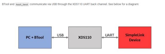

      该 host_test 工程是为与外部微控制器或 PC 软件应用(如 BTool)一起使用而实现的。 我想将此功能从添加 host_test 到我的 car_node 工程中、这样 car_node 也可以使用此功能。
    您好 Evan、
      我想使用 car_node 替换下面的 host_test。 是否可以使用 BTOOL 向 car_node 发送命令? 我该怎么做?

     现在我想使用 car_node(参考下图)将其刷写到 CC2640R25 中、而不是使用 host_test。
     通过 BTOOL 成功向 car_node 发送命令是否可行? 如果可行、您能否提供一些参考文档和代码?

    host_test 主要用于在 DTM 中进行测试。 请参阅 SDK UG、生产和直接测试模式 (PTM、DTM)—SimpleLinkTm 低功耗 F3 SDK BLE5-Stack 用户指南 9.11.01 文档中的决策
    您是否希望集成 PTM 模式? 如果是、您可以尝试使用用户指南中的指南(请参阅上面的部分)。

    host_test 是 BTool 的 Explorer HCI 层。 这是一种完全不同的器件使用方式。 您可以尝试将 car_node 特性移植到 host_test、这意味着所有特性都需要使用 HCI 接口进行控制。 不支持混合方式。
