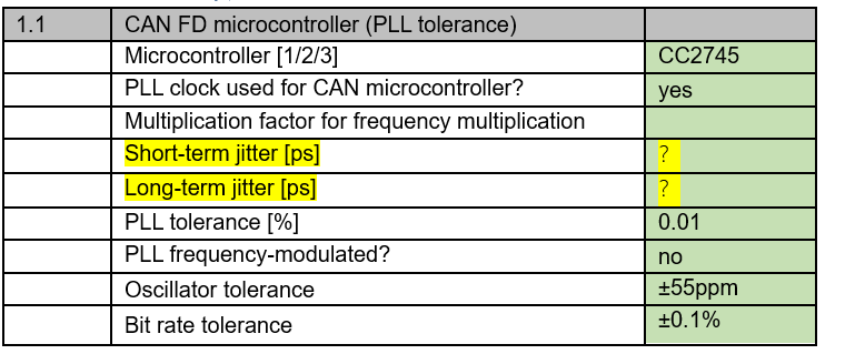

您能否提供 CAN FD PLL 的短期抖动[ps]和长期抖动[ps]参数? 如何将 CAN 时钟配置为 40M? 可以在 SysConfig 中对其进行配置吗? 谢谢你。

    尊敬的 Eshaan:
    我需要   在下表中获得短期抖动[ps]和长期抖动[ps]的参数、能否提供这两个参数?
    您好、Angela、
    相关数据直接来自 CC2745 的数据表:
    80/90.3168/I2S AFOSC(辅助频率振荡器)用作高频时钟来生成所需的频率、以支持 CAN-FD 和音频 98.304MHz 操作。 AFOSC 跟踪 HFOSC、进而根据外部 48MHz 晶体 (HFXT) 跟踪其精度。 AFOSC 可以生成 80、90.3168 和 98.304MHz 时钟频率、并且具有来自 HFOSC 的 10ppb 跟踪精度。“
    我相信最后一部分是您正在寻找的内容。 谢谢。
