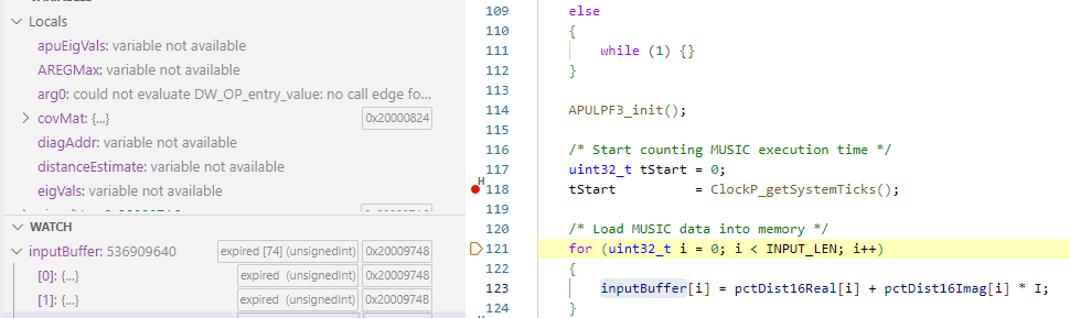

我已将变量 inputBuffer 添加到监视表达式、但在监视窗口中我只看到已过期。
变量的定义如所示
浮点复数输入缓冲器[INPUT_LEN];
我能够看到变量的值 INT tStart 监视窗口中。
以下代码片段来自 SDK 9_11_01_19、示例 APU_MUSIC_LP_EM_CC2745R10-Q1_FREERTOS_ticlang
可以看到、在“Watch"窗口“窗口中、即使在循环执行两次后、该窗口中的值也显示为 expired。

    在腕表中,您是否将缓冲区转换为“浮动波群“? 要执行此操作、请右键点击缓冲区、然后选择  转换为类型 、并转换为浮动复数。 此外、您是否不断刷新手表? 要执行此操作、请单击方块中的按钮:
    其次、您将 INPUT_LEN 设置为什么? 您正在使用多少条天线路径、并且正在完成多少个 CS 步骤?

    我已经尝试过打字,但我仍然看到相同的。
    设置设为默认值、 本 示例已经使用了一个 pct 数据数组、并且没有实际发生信道探测过程。

     APU_MUSIC_LP_EM_CC2745R10-Q1_FREERTOS_ticlang 工程不会生成任何 PCT 数据、而是使用 APU_MUSIC_DATA.h 中保存的固定数据 您可以观察该文件中的 PCT 数据。
    要生成 PCT 数据、您需要使用 CAR 节点和关键节点示例来运行信道探测。 更多信息、请参阅信道探测文档。

    我知道 APU_music 示例不会生成 PCT 数据、我还知道如何使用 CAR 节点和关键节点示例生成 PCT 数据。
    我想知道的是,在调试过程中,如何在监视窗口中看到数据类型为 float complex 的变量的数据?
    请再次参考初始查询

    我不处理 CCS 问题、但会尽力提供帮助。 您如何确认浮子复合体尚未正常工作? 您正在尝试从 APU 音乐项目输出缓冲区、该缓冲区不会生成任何 PCT 数据。 您是否正在将头文件中的 PCT 数据加载到变量中?
    此外、该变量需要是要在监视视图中看到的全局变量。 我看到你已经可以看到手表内的变量,所以这应该是好的。 此外、您使用的是哪个 CCS 版本?

    是、PCT 数据从头文件更新。
    是的、变量是全局变量
    CCS 版本 20.2.0.12_1.8.0

    我甚至尝试了最新的 CCS 版本、仍然看到相同的问题。
    CCS  版本:20.3.1.5__1.9.1

    我没有时间研究这个问题。 您可以在不同的项目中查看变量吗? Car Node Project 将有一个您可以观察的浮点复杂变量。 如果使用该工程设置信道探测演示、则在每个子事件后都会更新变量中的值。 此外、您是否尝试将复数浮点数设置为常量、看看是否可以观察? 我建议联系 CCS E2E 主题以详细了解如何观察变量、因为我支持连接功能、而不是 CCS。
    Isaac
    我已向 CCS E2E 论坛提出申请。 (CCSTUDIO-THEIA:浮点复杂数据类型阵列的观察点问题 — 处理器论坛-处理器 — TI E2E 支持论坛)
