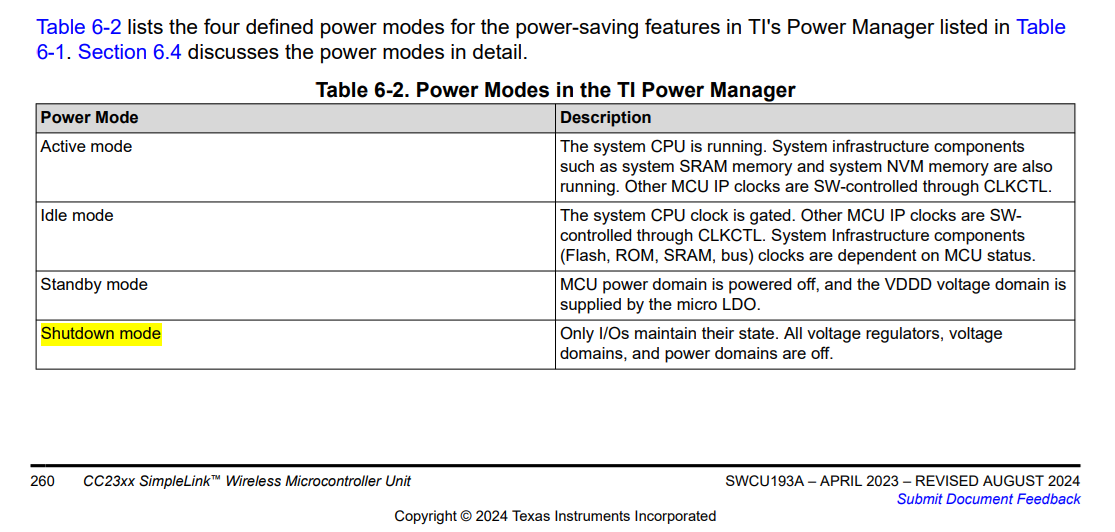

我的客户正在开发 CC2340R5。
下面的功耗模式表中有四种模式。
我的客户询问当 BLE MCU (CC2340R5) 进入以下引导加载程序模式(或称固件升级的下载模式)时选择了哪种电源模式?
是否有任何相关 文档或章节 可供您决定 选择哪种电源模式?
    你好 Jerry Kuo,
    客户应该能够直接测试和测量电流(这将告诉我们器件处于哪种模式)。
    如果客户需要引导加载程序升级系统、我建议使用 MCUboot、因为 ROM 串行引导加载程序需要在更新之前擦除整个器件(并且安全性较低)。
    MCUboot 正在运行、器件应该处于工作模式、因为我们正在做一些工作来打开闪存区域等、所以我预计会进入工作模式;但它可能不会“始终“处于工作模式、因为器件会自动进入最佳电源状态。
    Alex F

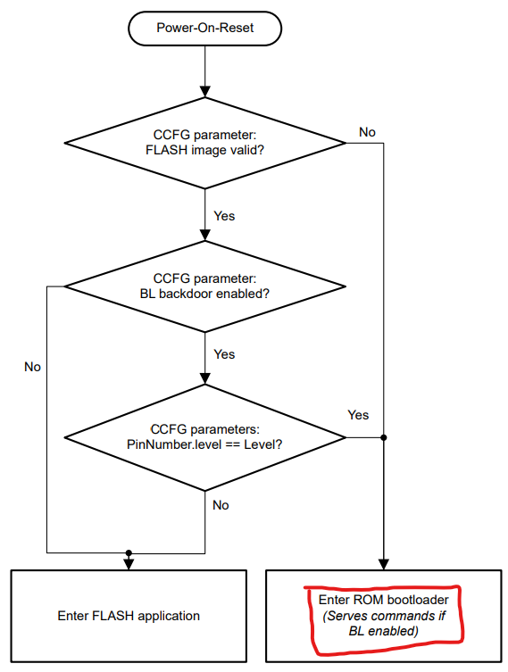

    引导加载程序有一个“触发器“引脚、听起来类似于您提出的问题、我们可以通过“串行 IO 配置索引“在 SysConfig 中直接设置此引脚:
    Alex F

    目前、客户的问题是否是一个 可以在整个引导加载程序过程中控制特定的 GPIO 引脚 而不是用于 进入引导加载程序模式的触发器引脚。
    你好 Jerry Kuo,
    我回复了内部电子邮件、但我想在此确认问题:
    在整个引导加载程序过程中可以控制特定的 GPIO 引脚
    这是否还包括复位?
    如果包含 RESET、则在此过程中无法控制引脚、在复位期间、这些引脚将全部设置为高电平。
    如果客户希望在引导加载程序期间更多地控制引脚、我建议使用 MCUboot 而非 ROM 串行引导加载程序、因为 ROM 串行引导加载程序将只查看并设置触发引脚和 UART/SPI 引脚。
    Alex F

    [Kevin]我的目标是通过执行 ROM 引导加载程序、将特定引脚保持在定义的状态、防止复位、直到应用程序固件启动。
    [ALEX]我们无法在复位期间控制器件的引脚、它们在复位期间都将变为高电平、然后在应用启动后、引脚将设置回 SysConfig 设置的定义状态。
    至于 ROM 串行引导加载程序、它只会注意其定义的引脚(对于命令,为 TRIGGER 引脚和 UART/SPI 引脚)、我们无法控制一个与 ROM 串行引导加载程序无关的单独引脚。
    如果引导加载程序需要对器件进行更多控制、我建议将 MCUboot 工程用作引导加载程序、并根据客户用例的需要对其进行修改。
    •如果使用 MCUboot、客户可以在整个 MCUboot 过程中设置特定引脚的状态、唯一的问题是、我们仍然需要首先进入 MCUboot、这意味着、每次引脚都仍将设置为高电平。
