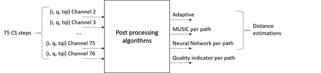

在我们的 CC2745R10-Q1 CS 测试期间、我们注意到一个名为的参数 音调质量指标 (TQI) 类型、其范围似乎是从 0-255 值越低表示质量越好 收集的一些数据。
请您澄清一下 TI 如何定义算法切换阈值、例如自适应/MUSIC_NN  如下图所示?
此外、您还能澄清一下吗 TI 用于对信号质量进行分类的标准 (例如好,中或差)? 例如:TQI < 100(良好)、101–150(中等)、>151(不良)。
