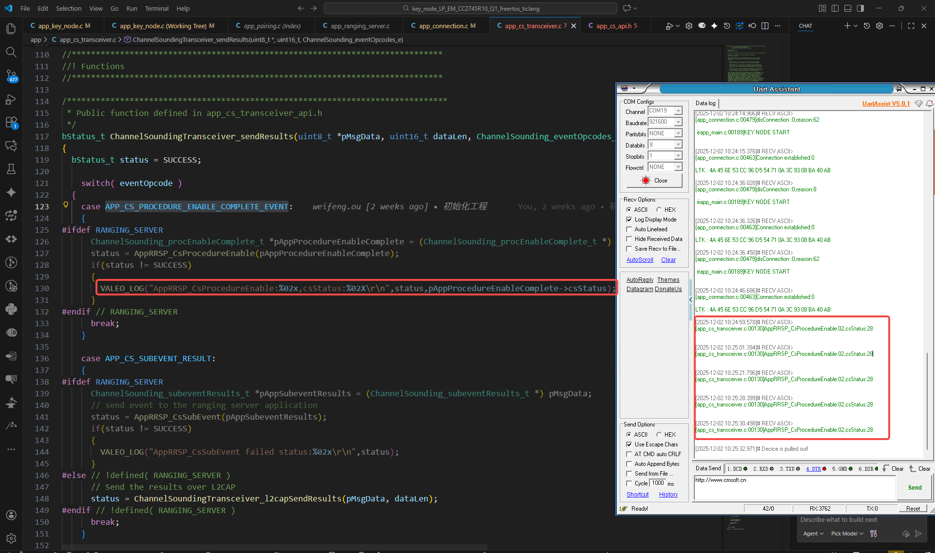

您好 TI、
我使用 SDK 9.14.39 进行调试。 关键节点充当主器件(CS 服务器,发起者)、核心节点充当从器件(客户端,反射者)。 两个 BLE 设备之间的距离约为 3 米。 Carnode 请求每 300ms 启动一次 CS 范围。 在调试期间、我发现 keynode 的 APP_CS_PROGREME_ENABLE_COMPLE_EVENT 事件返回 0x28 (CS_STATUS_INSTIMATE_PASSED)。 这个问题经常发生,我认为这是一个异常。 如何解决此问题?
    您好:
    我相信这里会发生某种时序不匹配情况。 您能否提供监听器日志?
    CS 过程计划在发生特定连接事件时启动。 该错误表示无法启用该过程、因为在指定连接事件后开始该过程。 在这种情况下、堆栈将结束该过程并在下一个过程中复位。
    您可以在低功耗蓝牙规范第 6 卷 B 部分第 5.1.26 节中的规范中阅读有关此错误代码的更多信息。
    请告诉我。
    Isaac
