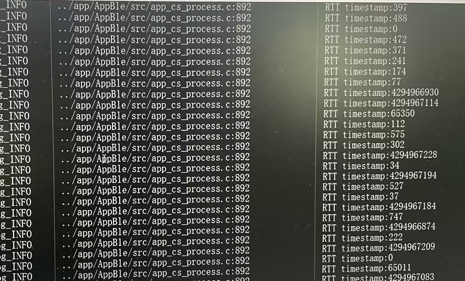

       我们将 CS 主模式配置为 3  、并  在  CS_modeThreeStep_t 中 printf ToDToA 的值     作为启动器的本地 ToDToA 的值 小于 RAS 报告的远程 ToDToA 的值。  根据我的理解、如果我们想使用 RTT、 本地作为启动器的 ToDToA 应该比 RAS 报告的值大。  是否有任何误解?    同样、 两个作为发起者和反射者的 TI EVM 之间的实际距离约为 1m。 但我们发现 ToDToA 的值大于 300ns , 这意味着距离大于 30m。
       我们注意到、在启用 CS 过程之前、 不使用 FAE 表。  这是否会影响 RTT 值。 我们可以做什么,如果我们想使用 RTT 计算距离。谢谢!
    您好 Chen、
    目前、我们没有将 RTT 计时数据转换为距离的函数。
    您对发起者 ToDToA 和反射者 ToDToA 的理解是正确的。 发起者的值应大于反射者。
    您能给我发送您看到的计时数据的屏幕截图吗? 此外、您能否介绍一下如何解析来自 CS_modeThreeStep_t 结构的 RTT 数据?

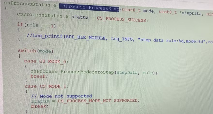

    您好、Isaac
        1.首先我们在 cs_config_params 中将 main_mode 设置为 3。
        2.定义两个全局数组以将 ToDToA 数据保存在 App_cs_process.c 文件中
          uint16_t u16LocalRTT[72];
          uint16_t u16RemoteRTT[72]
        3.在 Cs Process_Process SubeventResultsSteps 函数中,当 stepMode 等于 3 时,我们保存 ToDToA 值。
          在 cs Process_Process 的函数中。 我们将步进模式下的 ToDToA 值保存为 3。
        4.在 CCS 中进行调试、 观察 u16LocalRTT[72] 和 u16RemoteRTT 中的值。
          您可以看到、u16LocalRTT 中的某些 ToDToa 小于 u16RemoteRTT 中的 ToDToa。
          我打印出来并向大家显示的 RTT 时间戳 是 RTT 的差值、即 u16LocalRTT[i]-u16RemoteRTT[i ] 、i 是 0 到 71。
