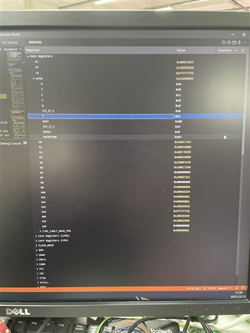

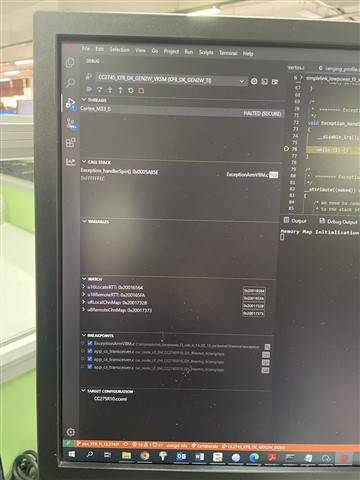

    3、系统交车时,我们可以看到下面的停止,但我们不知道系统进入 Exception_Handler 旋转的原因。

    问题发生时、您能否提供调用堆栈? 我看到其中一个图像中打开了调用栈、您是否看到除 0xFFEFFFFEC 之外的任何内容?
    您使用的电话是否支持 CS? 手机是否正在进行后处理? 汽车节点和手机 (RAS、CS、BLE) 具有哪些角色? 您能否在代码中添加一些日志、以确定汽车节点是否曾经启动 CS? 如果汽车节点未启动 CS、则在故障发生前会发送哪些 LLCP 数据包?

       当系统处理时、我们可以看到的调用栈仅为 0xFFFFFFFC 、最后一个异常函数 exception_handlerSpin 。
       2.电话不支持 CS。 手机仅连接 car_node、汽车节点在连接关键节点后启动 cs。
       3.在哪里可以看到 HSFR。 如上所示、您可以看到 xPSR 状态。
         汽车节点和关键节点之间的间隔为 30ms。  汽车节点和手机之间的间隔为 50ms。
