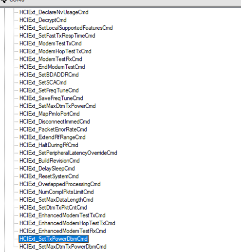

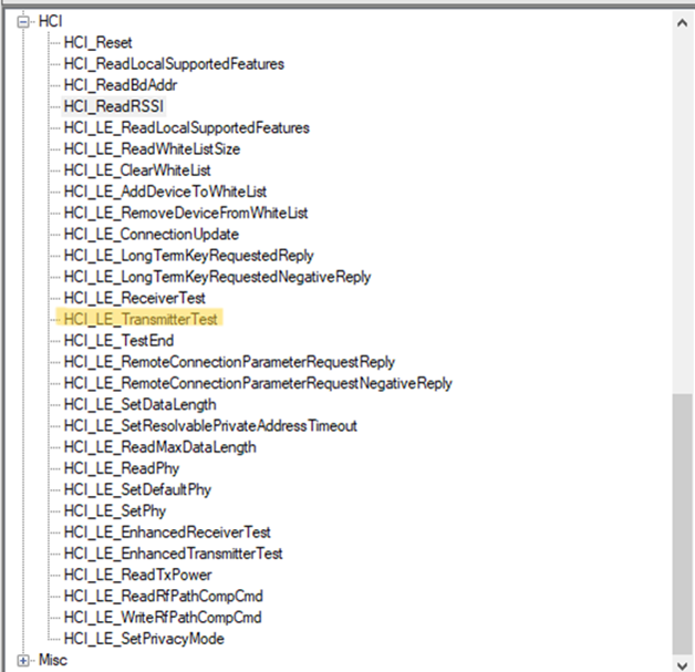

它们使用 BTool HCI 命令 HCI_le_transmittertest 来测量 Tx 功率为 8dBm。
然后、它们使用 HCI_ext cmd、hciext_settxpowerdbmcmd 来修改 pwr。
使用 HCI_le_transmittertest 再次测量 Tx 功率后、该值仍然为 8dBm。
请说明如何修改 Tx 功率。 谢谢你。
    HCI_LE_TransmitterTest 是在直接测试模式下发送的 HCI 命令。 在此模式下、您应该使用 HCI TxPowerDDbmCmd、而不是使用 Ext_Set Ext_Set MaxDtmTxPowerDDbmCmd
    Lea
    尊敬的 Lea:
    感谢您的回复、使用  HCI Ext_Set TxPowerdbmCmd 后、它能够调整蓝牙功率。
    很棒!
