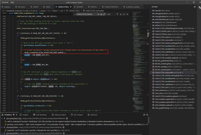

大家好、我目前正在使用 CC2745 MCU。 我没有找到任何有关如何从恢复的芯片级文档 CAN 总线关闭 失速情况。 您能否告知、是否有任何关于涉及登记操作的恢复流程的官方指导?

    您能否详细说明一下您的问题是什么、以及您正在尝试实施什么? 此外、您当前如何与 CAN 寄存器连接、您看到了什么错误消息? 至于正式指导、我已在此处链接了 TRM: CC27xx 技术参考手册(修订版 A)
    第 27 章介绍 CAN-FD、并将提供有关寄存器使用的更多信息。 谢谢。

    您好、Eshaan、
    很抱歉、我没有清楚地解释我的问题。
    我目前正在开发一个 CAN 总线关闭恢复功能模块。 根据 TRM 和 SDK 代码、我知道 SDK 默认为针对总线关闭事件自动恢复。 通过注释掉图 1 中红色框中突出显示的函数并在回调中调用该函数、我可以在特定时间实现手动总线恢复。 您能否验证此方法是否正确? 是否存在我可能忽略的任何潜在风险?
    您好、弘瑞、
    是的、这种方法是正确的。 我相信这就是你需要做的。 谢谢。
