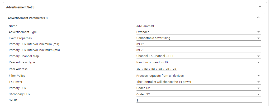

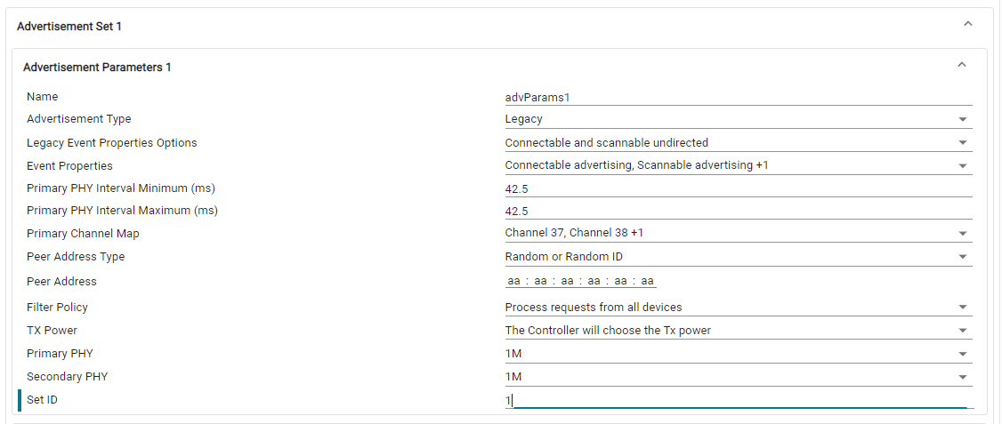

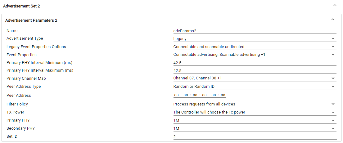

当传输多个广播时、每个广播之间的间隔似乎不一致。
这可能是由于硬件性能限制造成的?
当仅发送单个广播时、间隔按照配置保持稳定。
SysConfig 设置显示在随附的图像中。
Rihito
    您好 Rihito:
    是的、具有许多广播集和两个在相同的间隔可能会因硬件限制而导致冲突。
    您可以尝试使用此处列出的 API 将广播优先级设置得更高: TI BLE5-Stack API 文档:HCI
    这将有助于进行广播、但更改优先级可能会导致数据包被丢弃。

    您好 Rihito:
    是的、您对该 API 的使用看起来是正确的。
    不可以、调整优先级是在这种情况下可以做出的主要改进、而不会减少广播集数量或错开您的广告、使它们间隔不同。
    此硬件在单个内核上运行、并且一次只能处理如此多的操作、而不会受到限制。
    我的建议是将广告错开、让广告的时间间隔不同、使广告不会同时刊登或重叠。 这将减小系统上的应力、从而使间隔保持更稳定。
