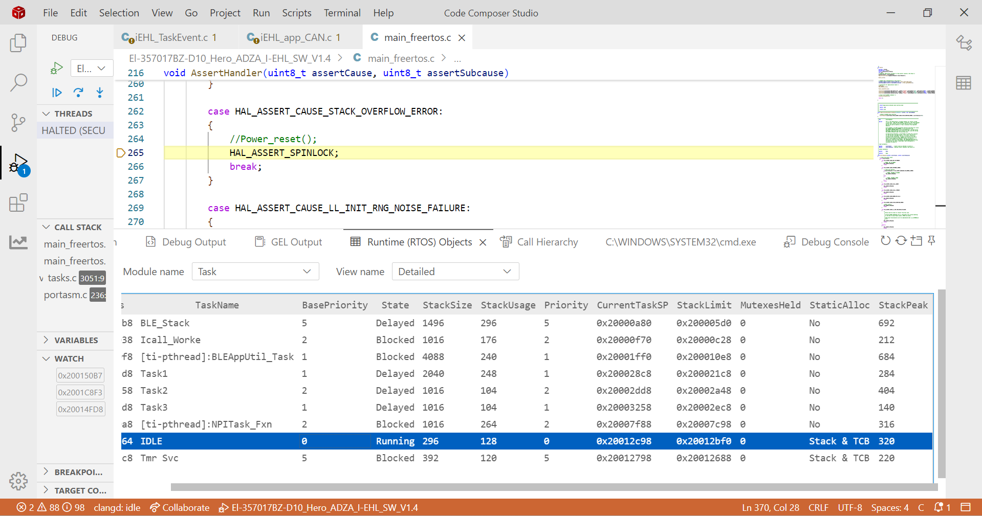

我们面临着代码达到 HAL_assert_Cause_stack_overflow_error 的问题。
我们观察到当我们 使用 closeCANInterface () 函数关闭 CAN 时会发生这个问题。 下面、我附上了一个代码片段供您参考。
从故障屏幕截图(已附加)中可以看出、由于空闲任务栈溢出、系统正在进入 HAL_assert_Cause_stack_overflow_error。
CAN 通信正常工作、但当我尝试关闭 CAN 时、系统稍后进入堆栈溢出置为有效。

    xTaskCreate (MatLabFunction、“Task1",“,512、512、NULL、tskIDLE_Priority + 2、&MatLabHandle);
    xTaskCreate (MainFunction、“Task2",“,256、256、NULL、tskIDLE_Priority + 1、 MainFunHandle (&M);
    xTaskCreate(身份验证,“Task3",“,256、256、NULL、tskIDLE_priority + 1、 AuthHandle);
    我已经提供了代码参考。 CAN 接口已在 MainFunction() 中关闭。 当 5 秒内没有需要执行的任务时、MCU 会关闭或禁用所有驱动器以节省电量。 此时、我们关闭 CAN 句柄、以便 CAN 引脚可用作外部硬件中断。 如果检测到任何外部 CAN 信号、MCU 会立即唤醒并恢复执行。
    我已经分享了一个屏幕截图、其中显示了空闲任务中发生的堆栈溢出。
    Ratan。

    增加负责关闭 CAN 句柄的任务的栈大小后、问题仍未解决。 但是、当我从系统配置中增加空闲任务的堆栈大小时、问题就会得到解决。
    我不确定增加空闲任务栈大小是一种好的方法还是推荐的方法、请给予指导。
    Ratan。

    可以增加空闲任务大小。 我只会确保在反复关闭 CAN 后、内存不会溢出。
    对于 TI 嵌入式代码、该代码是完全嵌入的、因此与旧代码不同。 我建议遵循上述步骤、在监测溢出的同时增加空闲任务的大小。
