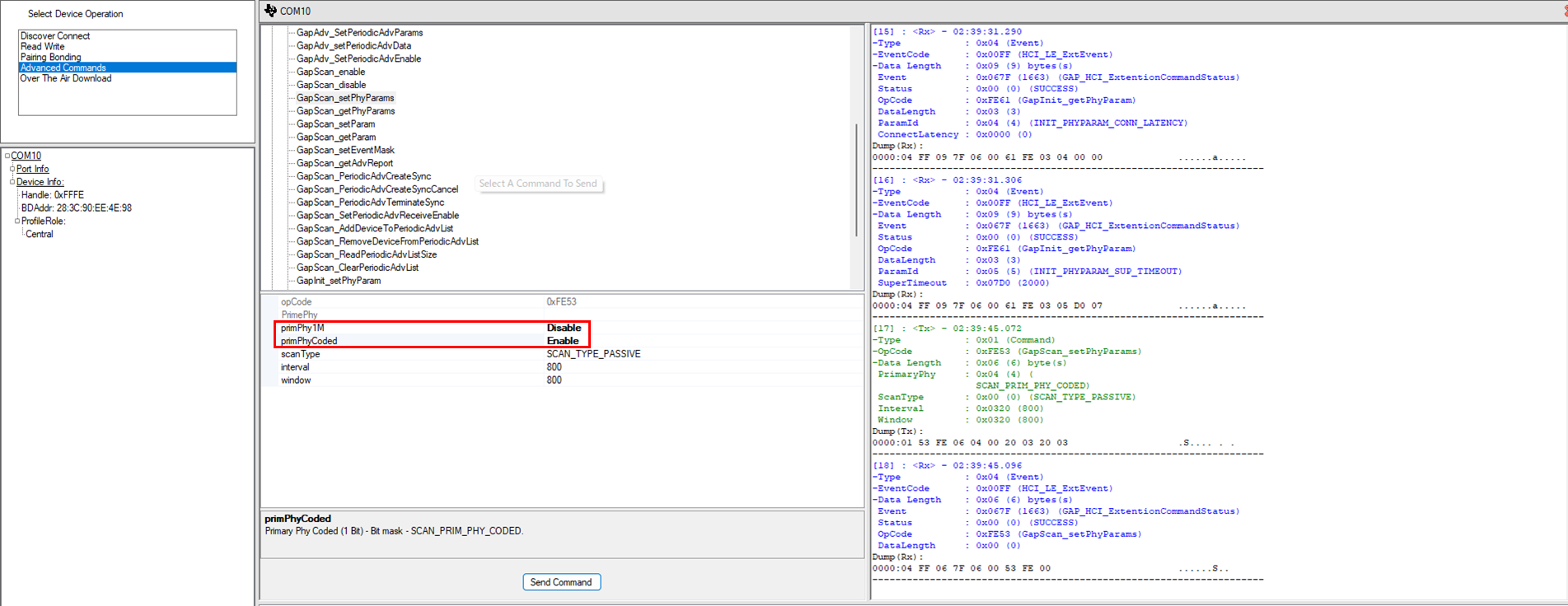

请告诉我如何使用 btool 扫描 LE 编码的 PHY 广播。
我已经在 btool 中配置并验证了以下设置、但扫描结果未显示任何 LE 编码的 PHY 器件。
是否需要进行任何其他设置?
我已经确认使用 Sniffer 输出 LE 编码的 PHY 广播。
所使用的环境如下所示:
SDK:simplelink_lowpower_f3_SDK_9_10_00_83
btool:v1.44.04 (BLE5)
中心:CC2745 host_test(使用 btool)
外设:CC2745 定制工程

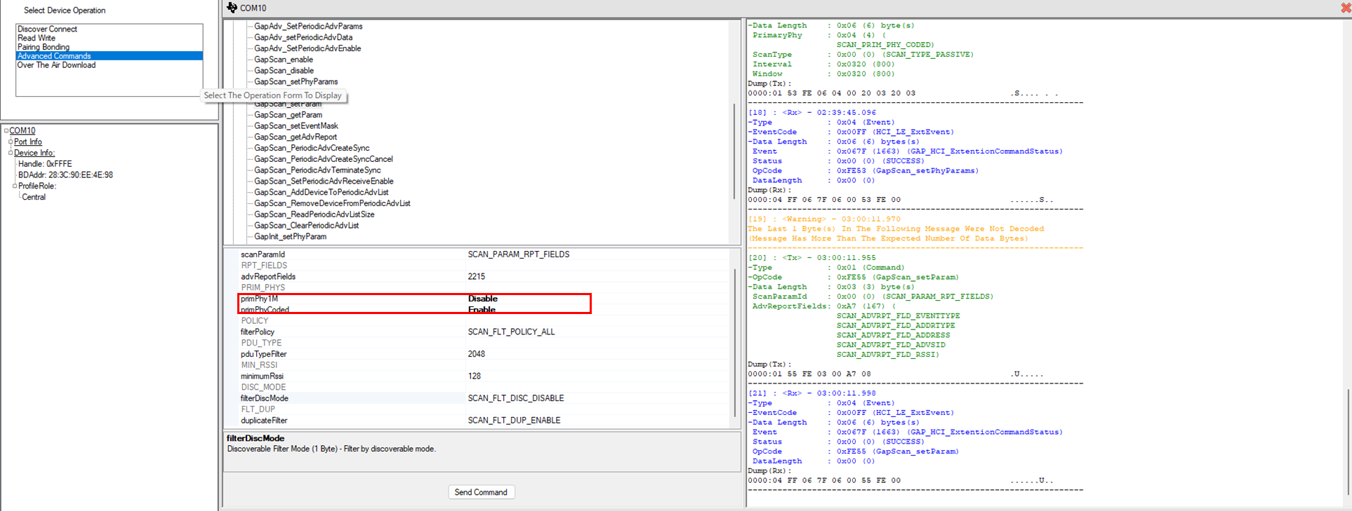

在 GapScan_setPhyParams 中将 primPhy1M 更改为禁用、将 primPhyCoded 更改为启用
在 GapScan_setParam 中将 primPhy1M 更改为禁用、将 primPhyCoded 更改为启用

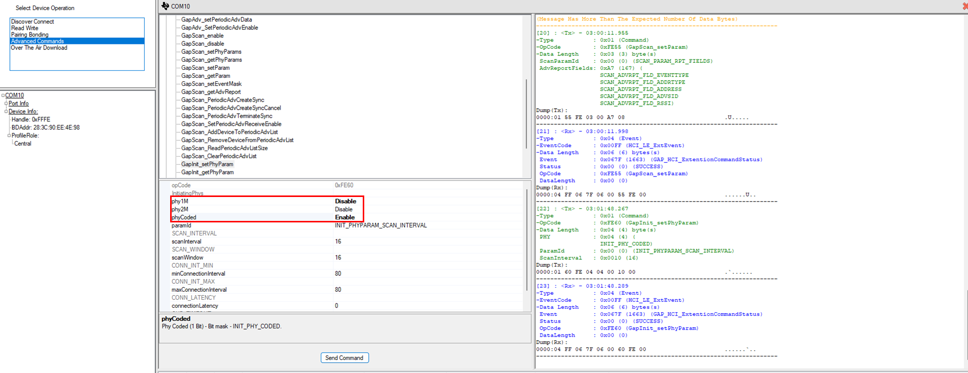

在 GapInit_setPhyParam 中将 Phy1M 更改为禁用、将 PhyCoded 更改为启用

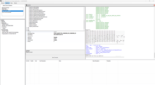

    在这里尝试了各种东西后、我遇到了一个新问题、所以我在问。
    简而言之、它似乎连接到编码的 PHY、但尝试向外设发送 BLE 命令会导致“BLE not connected(BLE 未连接)“错误。
    详情如下。
    使用 btool、我们确认了按如下方式设置 GapInit_connect 并执行它允许连接到 LE 编码的 PHY。
    我们已确认 AUX_CONNECT_REQ/AUX_CONNECT_RSP 数据包也正在监听器上传输。
    但是、我无法发送 HCI_LE_ReadPhy、ATT_ReadByGrpTypeREQ 或配对请求等命令。
    您知道这可能是什么原因造成的吗? 是否需要执行任何其他配置?

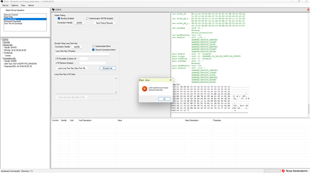

    下图显示了发送配对请求时的 bleNotConnected 状态。
    这一次、外设正在使用示例工程 (basic_ble)、因此我将连接环境。
    更改如下图所示、其中添加了编码的 S2 广播。
    e2e.ti.com/.../basic_5F00_ble_5F00_AddCodedPhy.zip
    您好 Rihito:
    仔细研究后、看起来这是我们软件中的一个错误。
    工单将在我们的下一个 SDK 版本中提交和处理。
    感谢您的理解并提请我们注意这个问题。
