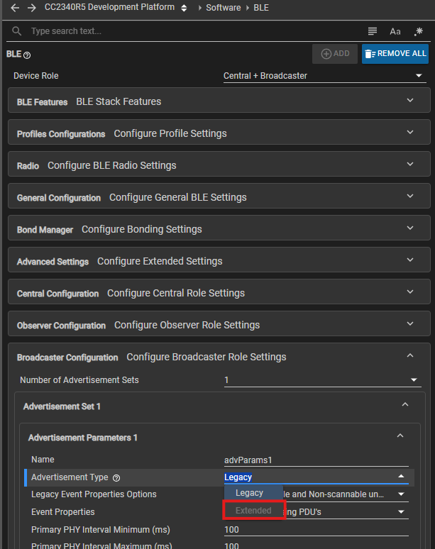

“您好专家、
我有一个使用 Central + Broadcaster 配置的项目、并且遇到了一些小问题。 我正在将 CCS 版本 20.4.0.13__1.10.0 SimpleLink 低功耗 F3 SDK 9.14.1.16 搭配使用、似乎无法将 Advertisement Type 设置为 Extended;我坚持使用传统模式。 这给我的应用程序带来了相当头痛的问题。 您能否提供一些有关如何在 SysConfig 中正确配置此项的指导?“
您是否还希望我对您 TI 工程的 SysConfig 设置进行故障排除、从而了解为什么“Extended Advertising“选项灰显?
    您好、
    感谢您联系我们! 我很乐意在这里提供帮助。 您能否检查是否在 BLE 功能选项卡中启用了扩展广播?
    1 月
    您好、Jan、
    我想我发现了这个问题、感谢您的帮助。
    您好、
    感谢您的更新! 很高兴我们能够解决这个问题!
