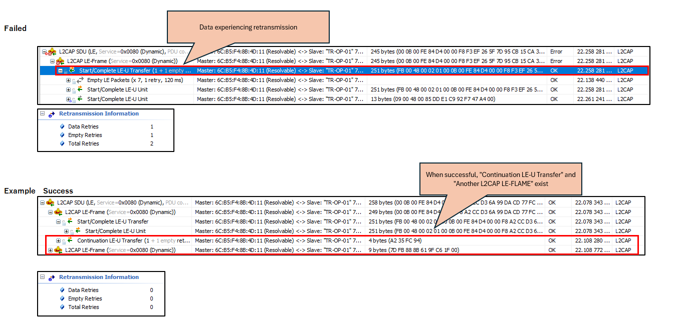

当 L2CAP 数据在重新传输过程中损坏时、会出现错误。
发送 249 字节数据时、数据包被拆分为 245 字节和 4 字节进行传输。
如果在 249 字节数据传输期间进行重新传输、则后 4 字节数据会被丢弃。
关于这一问题、我们认为有必要了解改进方法和数据包重新传输机制。

    您是否考虑提供完整的 Ellisys 日志、其中包含您提到的突出显示和标注内容? 这将有助于我们分析问题。
    此外、这种情况的发生频率如何? 这是在每次传输上发生、还是有时发生?
    关于这个问题,我们认为有必要了解改进方法和数据包重新传输机制
