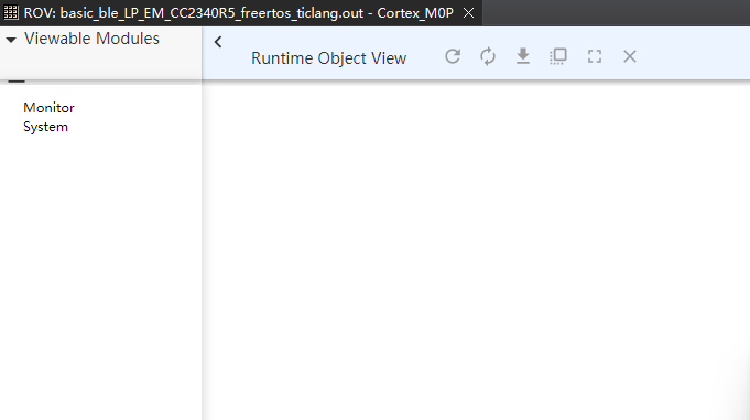

您好、
为什么只有 CC2745 ROV 才能看到这两个模块。
SDK:simplelink_lowpower_f3_SDK_9_14_02_16
CCS:12.8.1
    您好:
    任何高于 9.10 的 SDK 都将在 CCS v20+上使用。 请尝试使用最新版本的 CCS Theia (CCS v20.4.1)。
    Isaac
