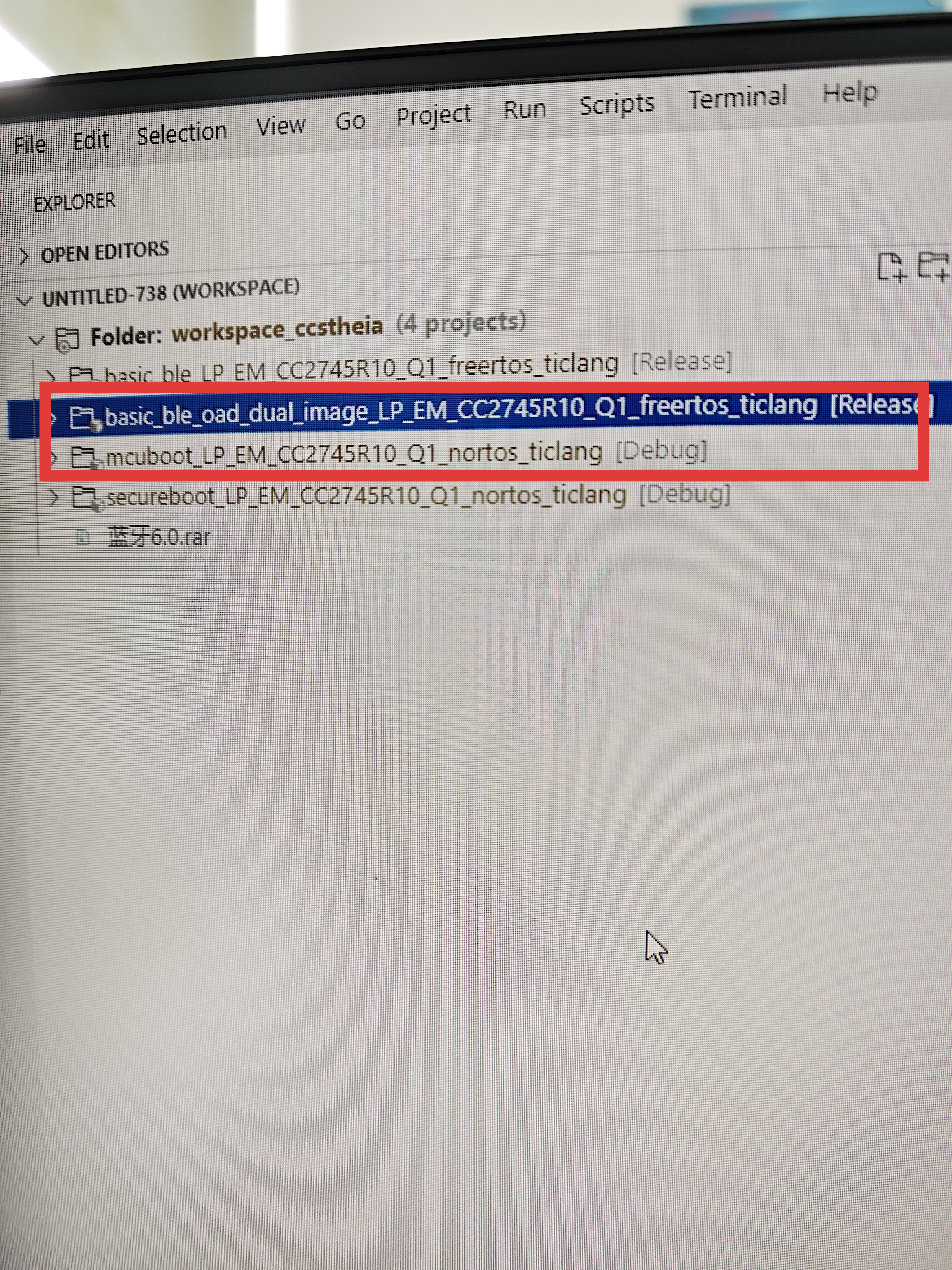

尊敬的团队:
编译以下映像项目并将其刷写到电路板上后、红灯一直闪烁、无法访问该应用程序。 未对项目进行任何其他配置。 原因可能是什么? (MCUBOOT+oad_dual_image)
OAD 似乎无法启动、是否卡在引导状态。

    您好:
    我安装了 HSM、但问题仍未解决。 红灯持续闪烁
    SDK:simplelink_lowpower_f3_SDK_9_14_01_16___
    HSM 版本:3.1.1

    对延迟的回复表示歉意。 我出差,但我已经回来了,所以请给我到明天回来回复你. 您能给我提供 您看到的错误或 UART 终端的屏幕截图吗? 谢谢
    您好:
    很抱歉晚才回复。 我们在这里度过了一个愉快的假期。
    我烧了这两个固件并重置开发板后、红灯一直闪烁、串行端口上根本没有任何信息。
    我无法获得更多错误信息。接下来我应该做什么。
    您好 Jenny、
    对延迟的回复表示歉意。 我能够在最后重现这个问题、并且正在研究这个问题。 我需要几天时间与我们的研发团队合作才能解决问题。 请联系您的 FAE、我们可以将该主题离线迁移到电子邮件地址。
