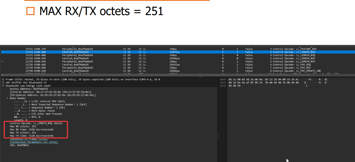

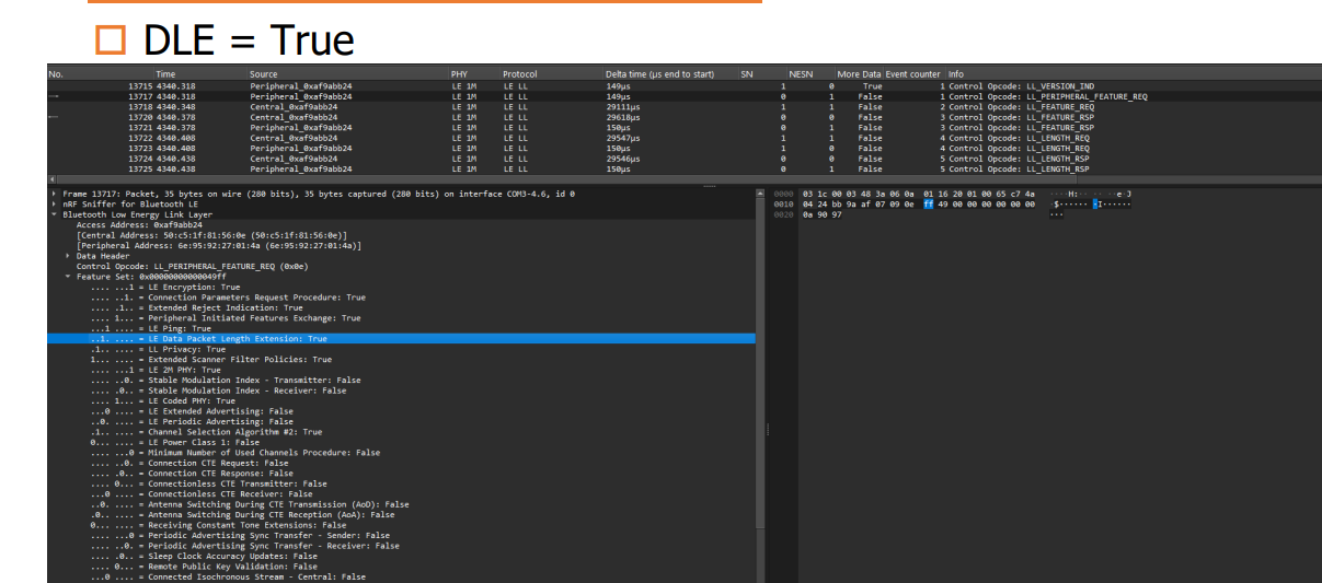

    看起来外设和中央器件同时发送 LL_LENGTH_REQ、并且两者同时回复。 虽然这应该不是问题、因为结果值应该完全相同、您是否还可以从外设发送 LL_LENGTH_RSP 的屏幕截图?
    中央器件肯定支持 RX 和 TX 251 字节、但外设回复时可能仅支持 RX 最多 27 个字节、这就解释了为什么中央器件只发送 23 长的数据包。
    Lea
      嗨 Lea 、这是 来自外设的 LL_LENGTH_RSP。 是 251。 我已再次使用 LightBlue iOS App 进行了检查 它可以接收 185 个字节。  谢谢

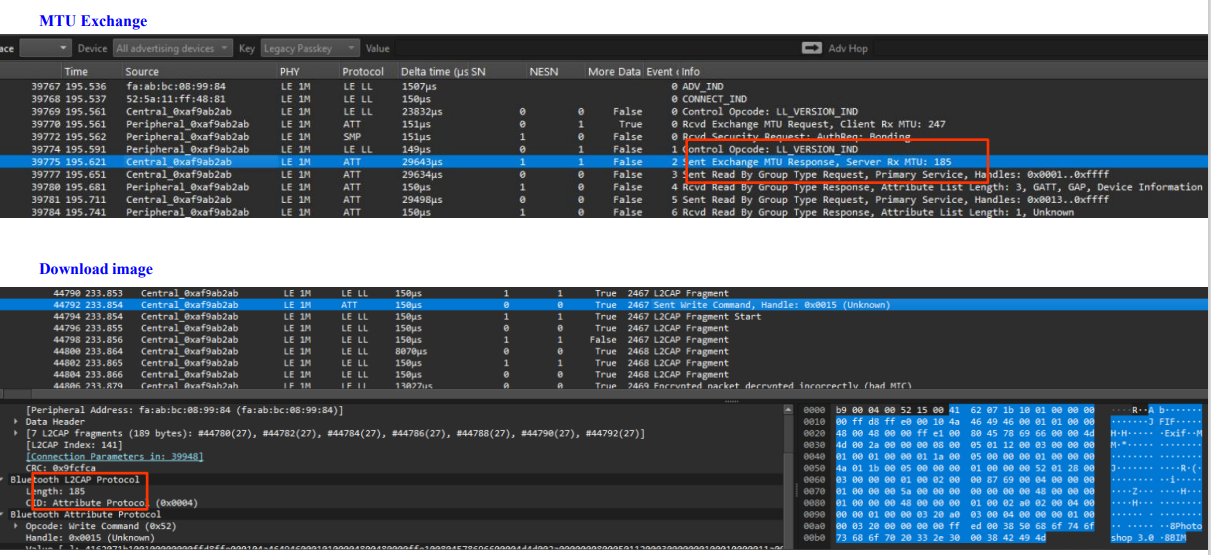

    在进行额外测试后、我们发现是什么时候进行的 外设启动 MTU 交换 (247) 、iOS 应用程序可以使用传输图像数据 247 字节数据包

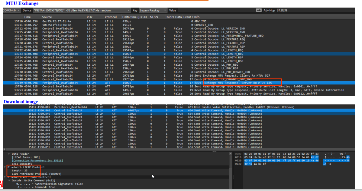

    然而,当 iOS App (Central) 启动 MTU 交换 、数据包仍与传送 23 字节有效载荷 、即使 MTU 交换成功完成。 使用 BLE 监听器日志观察到了该行为。

    尊敬的 Lea:
    我附加了两个日志以供您参考: PAYLOAD_SIZE_23.pcapng PAYLOAD_SIZE_247.pcapng
    请参阅随附的图像、了解日志中的数据包位置。
    您能否帮助检查日志并告知导致此行为的原因?

    除了 527 MTU 请求,我在您的嗅探器日志中看不到特别令人震惊的东西,而理论上最大可能值应该是 517。
    您可以尝试在 GATT 事件管理器中侦听 ATT_MTU_UPDATE_EVENT 事件、以便查看 MTU 交换是否成功、以及传输了哪个值。
    您还声称 LightBlue 始终能正常工作、您始终能够发送大型有效载荷。 LightBlue 是否总是等待外围设备启动 MTU 交换、这是您看到此消息的原因吗?  另一种方法是将来自中央的 MTU 请求从 527 减少到 200、然后查看您是否能够发送长度约为 200 的数据包。 最后、您也可以在建立连接后尝试从外设重新启动 MTU 交换、以查看这样是否可以解决问题。
